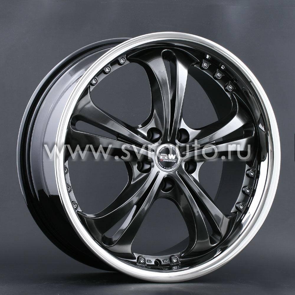

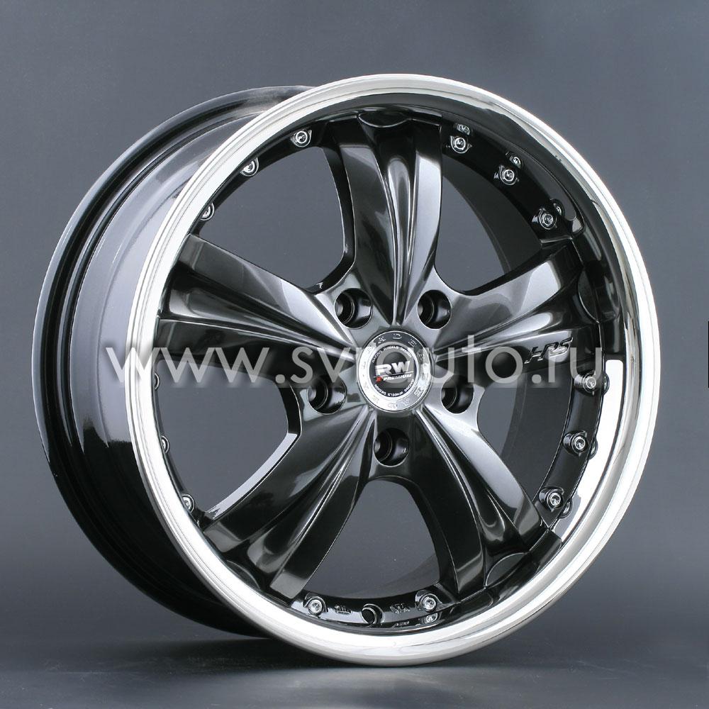

lesman90 0 Жалоба Опубликовано: 26 сентября 2015 Добрый день. Прочитал всю тему. Но так и не понял толком могу ли я поставить диски вот таких параметров: 1. 7.5x18 5x112 ET40 DIA73.1 + проставка 2. 7.5x18 5x112 ET45 DIA57.1 3. 7x17 5x112 ET40 DIA73.1 + проставка. при этом что бы ничего ни где не чиркало при поворотах и не выпирало дальше арок? Про то что штатный диаметр 57.1 а в диске 73.1 я планирую поставить стальные проставки, т.к. на чисто одни болты не хочется ставить диски(как мне предлагали в магазине дисков и шин). Про то что посмотреть можно самому на всяких калькуляторах, то это я тоже смотрел и понимаю что габариты диска меняются, но вот будут чиркать или нет я не могу понять. Надеюсь на Вашу помощь в решении данного вопроса. А фото дисков вот: Поделиться сообщением Ссылка на сообщение Поделиться на других сайтах
