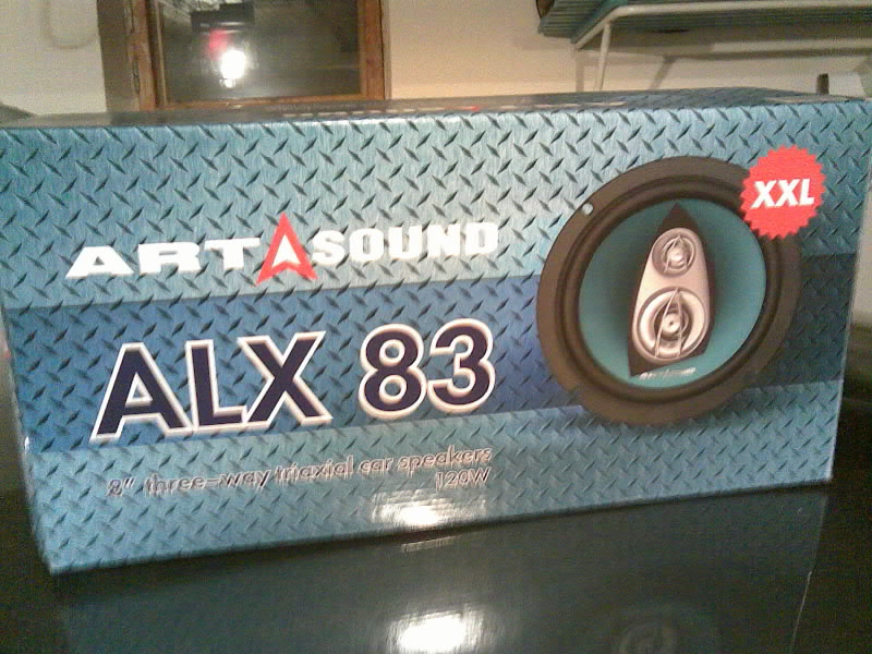

После изучения вопроса, каким образом и малой кровью сделать так, чтобы музыка зазвучала от родной шарманки, было принято решение о приобретении вот таких динамиков для установки именно в заднюю полку. Динамики круглые, что позволяет им опуститься до 37 герц. Бюджет 3000 рублей = 100$

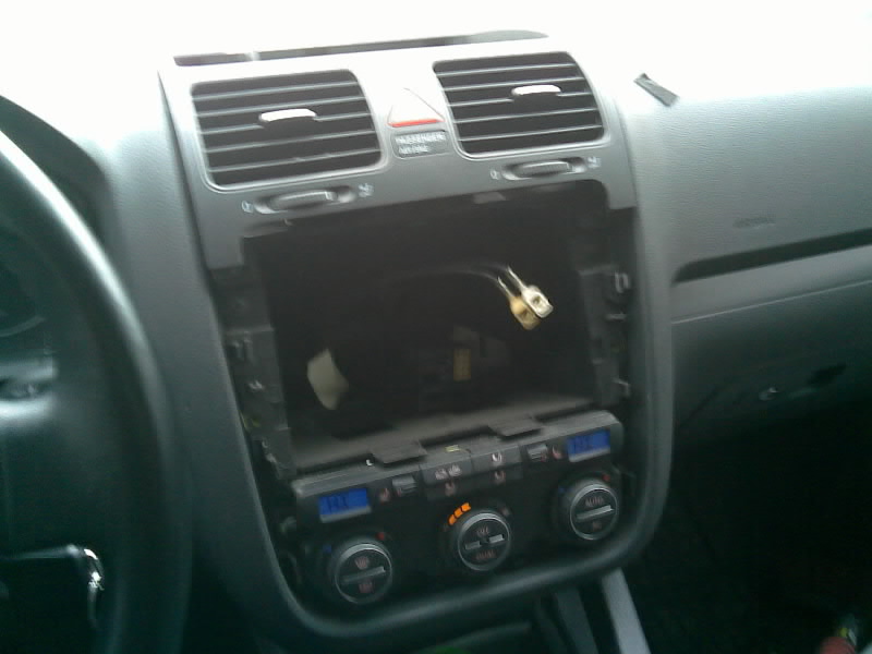

Шагом первым было изъятие магнитолы. Спасибо Сане-Греку за подробный фотоотчет. Следуя его инструкции всё получилось и не сломалось.
