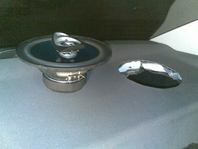

Динамики я прикрутил прямо к полке, используя свои саморезы и закладные металлические пластинки из комплекта с динамиками.
К сожалению фотографий процесса я больше не сделал.

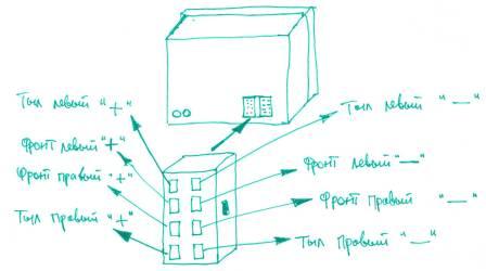

Распиновка разъёма динамиков.
На рисунке изображена магнитола (вид сзади).

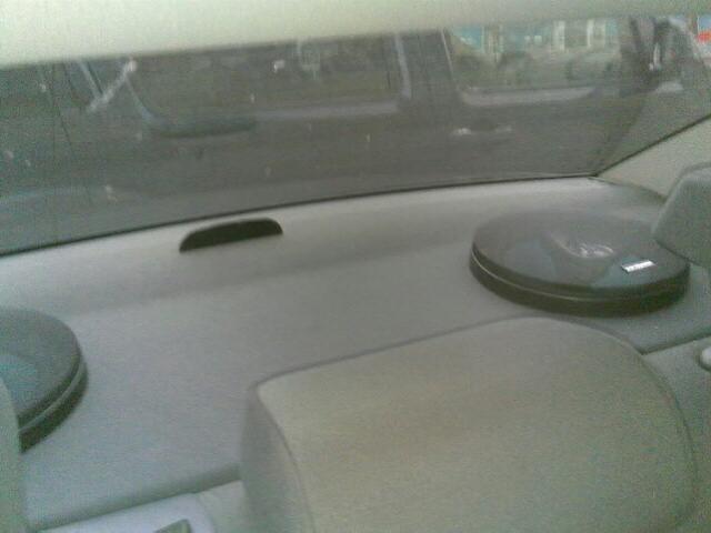

Окончательно выглядит так.
Что это за фишка по центру полки у самого стекла?
МихалычЪ
Если поставить на "автоциркуляцию", то когда ты будешь прыскать незамерзайкой, машина автоматически перейдет в режим внутреннего забора воздуха, и запаха незамерзайки не будет.
