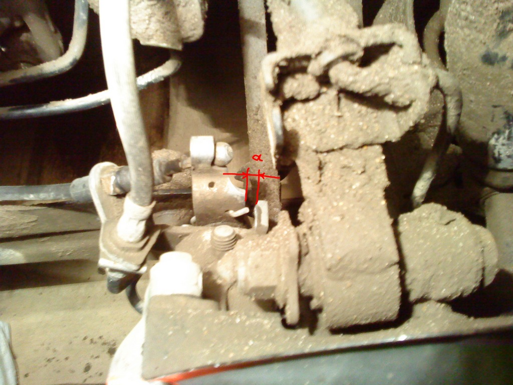

Vetal31 19 Жалоба Опубликовано: 17 апреля 2012 С недавних пор стал болтаться ручник, т.е. появился свободный ход ручки ручника. Раньше после отпуска ручника тоже был не большой холостой ход(люфт), но он через некоторое время "убирался", видать под действием пружины на супорте. Обратил внимание, когда менял тормозные колодки (месяц назад), что зазор а между рычагом и планкой на левом супорте около 5-6 мм. Хотя на правом зазора НЕТ (0 мм.) А еще раньше на 2-м или 3-м ТО обнаружил, что резиновый чехол на этом тросике слетел! Получается какое то время (год-полтора) в этот тросик могла попадать влага, грязь... Вот возникает вопрос: Окислился тросик и не дает пружине вернуть на место рычаг? Или заедает сам механизм (рычаг) на супорте? Смотреть надо саму возвратную пружину, если она цела, то разбирать супорт и смотреть. Поделиться сообщением Ссылка на сообщение Поделиться на других сайтах
seoa40 127 Жалоба Опубликовано: 17 апреля 2012 Смотреть надо саму возвратную пружину, если она цела, то разбирать супорт и смотреть. Проблема решена.. закис тросик ручника в рубашке((( http://jetta-club.org/topic/11144-%D0%97%D0%B0%D0%BC%D0%B5%D0%BD%D0%B0-%D1%82%D1%80%D0%BE%D1%81%D0%B8%D0%BA%D0%B0-%D1%80%D1%83%D1%87%D0%BD%D0%B8%D0%BA%D0%B0-%D1%84%D0%BE%D1%82%D0%BE%D0%BE%D1%82%D1%87%D0%B5%D1%82/page__fromsearch__1 Поделиться сообщением Ссылка на сообщение Поделиться на других сайтах
mamonov_vf 0 Жалоба Опубликовано: 18 апреля 2012 И как лечится "закисаниетросика"? Или просто замена? Поделиться сообщением Ссылка на сообщение Поделиться на других сайтах
seoa40 127 Жалоба Опубликовано: 18 апреля 2012 Замена. Он не особо дорогой) P.S. Тросик закис так, что зажав его в тиски, я еле стащил с него рубашку... Поделиться сообщением Ссылка на сообщение Поделиться на других сайтах
