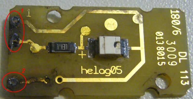

Принесли плАтку со словами: "Посмотри. В автосервисе сказали, что из-за этой штуки бак не открывается, а отдельно она не продаётся".
Плата из кнопки, расположенной на двери.

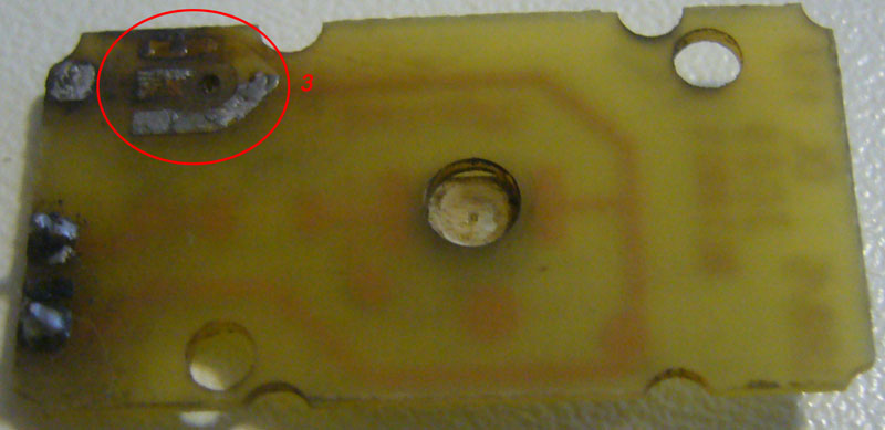

В центре фотоэлемент (светодиод), который выдаёт несколько вольт при свете. Рядом сгоревший чип-резистор (1,43кОм) , который я заменю. А что должно быть в овалах 1, 2 и 3 ?
1 и 2, видимо, контакты для подключения. Но в 3-м явно что-то было (контакт кнопки). В гугле ничего не нашёл :(.

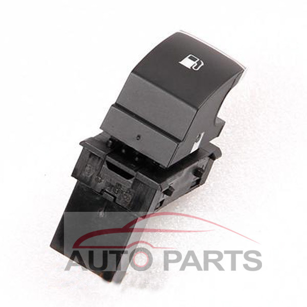

Схема кнопки открытия лючка бензобака VW Jetta

@bratec_ru, для начала пусть скажут откуда віковіряли. фотоєлемент на открітие лючка єто шось  :?
Скорее всего датчик света с какого то ускопленочника
Удалось уточнить. Оказывается это с кнопки открытия бака, которая на двери.
С какой кнопки? Тогда какого она размера(плата).?. Уточните марку авто.
Отправлено с моего JIAYU G3
Тьфу-ты!!! Что ж вы не сказали, что кнопка с подсветкой? Это по-ходу не фотоэлемент, а светодиод. А когда на него светишь лампой, он работает в обратку! А в 3-м овале видимо сам контакт, который замыкает кнопка! Осталось его восстановить.
