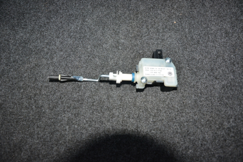

Вот ведь буржуи жадные.... Есть ведь отдельно эта тяга с язычком и бъётся по номеру 1KM 862 131, но ведь фик кто её продаст, покупать только вместе с актюатором ((((
Я узнал за этот номерок. 1570р. только из США и ждать месяц до меня...
За эти деньги и время можно для своего удовольствия выточить напильником из куска "титана"
Согласен. Даже оригинальный исполнительный элемент в сборе стоит 1100р. и 5 дней ждать...

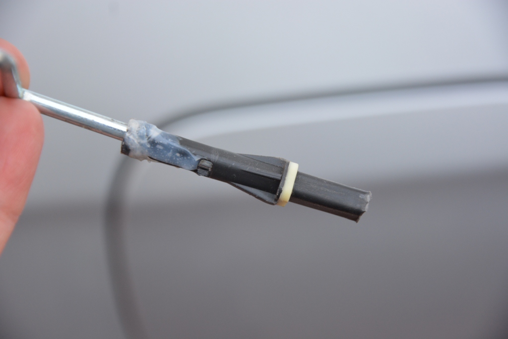

Приветствую! Рад сообщить что спустя более месяца после поломки пластикового языка и езды с открытым лючком, я наконец установил алюминиевый. Держа в руках рабочий мотор вытяжки языка, меня честно сказать жаба давила покупать новый Ваговский только лишь ради пластикового наконечника, хотя цена не особо велика. Вообщем:
Делал по этому чертежу (спасибо за основные размеры olegator)
Буквально на днях токарь отдал мне готовую заготовку, после получаса работы напильником, вуаля, новый язычок на месте.
Отличие от предыдущих версий на форуме- язычок с пружинкой внутри, как и заводской.
Сегодня вечером все проверял, работает как часы, поджимает хорошо, открывает без задержек. Всем советую.

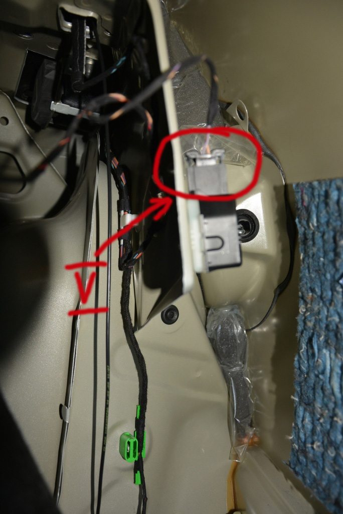

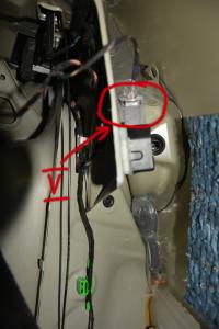

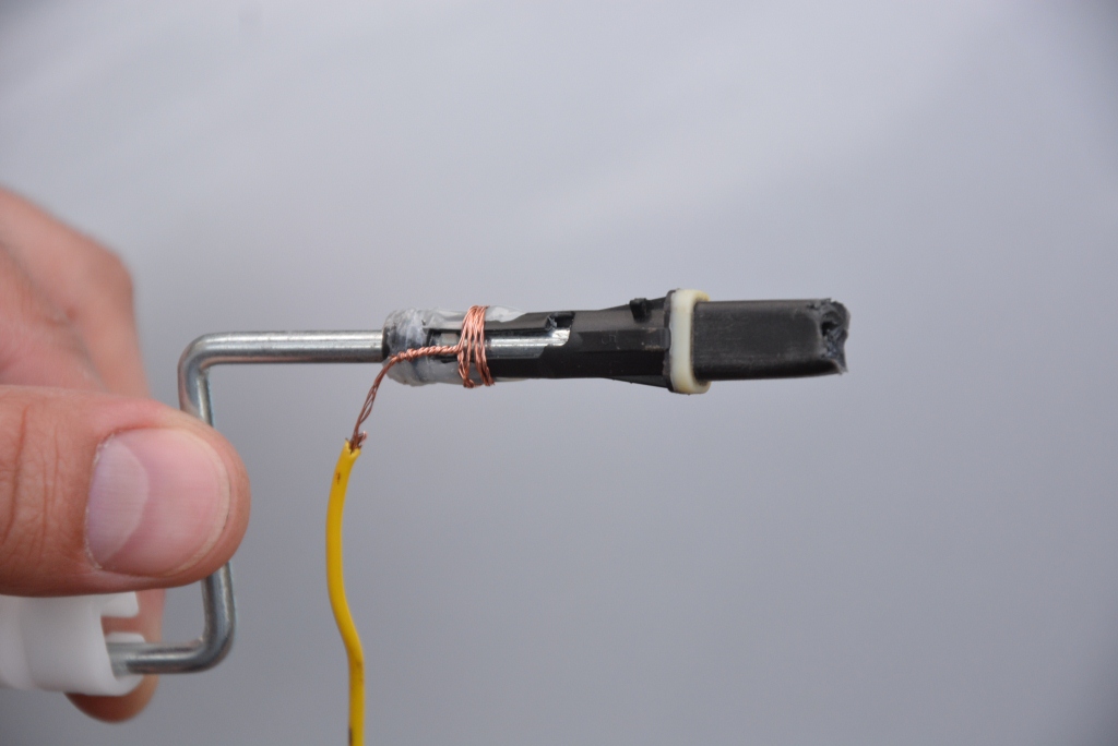

Зимой :cold:  тоже как и ве чатовцы сломал замок лючка :stasik:  после прошерстив весь инет :sos:  набрёл на эту тему.

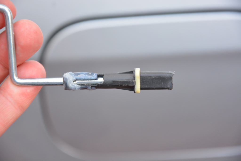

Ломается пластиковый наконечник,у меня на нём было три трещины.
Думал уже покупать,но меня остановил тесть.Дал мне клей предложил попробывать,а уже потом покупать эту штучку.Но отдельно она не продаётся!!!Платить за неё почти 1000 жаба душит.

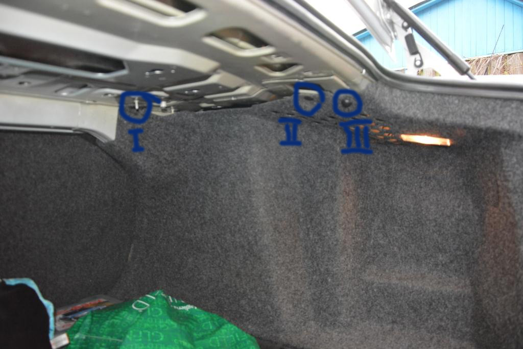

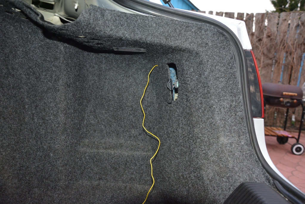

Так же разработал свою систему "тросика",на случай очередной поломки.Как ни странно РАБОТАЕТ :sunshine:

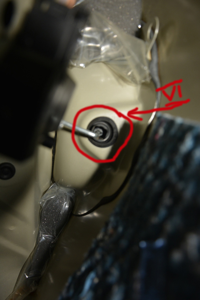

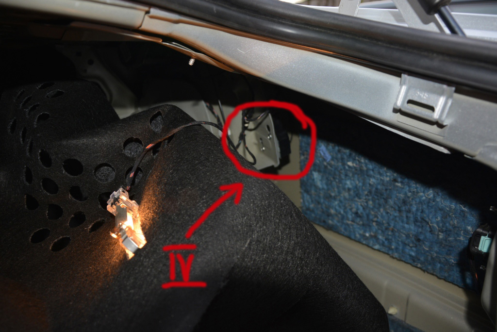

1,2,3 снимаем заглушки.
4 видим два самореза,чуть-чуть отпускаем их и вытаскиваем моторчик лючка потянув его наверх.
5 скидываем клему.
6 акуратно вытаскиваем всю эту приблуду из дупла.Не потеряйте пружинку!!!!!!!
берём клей,клеим так,чтобы был свободный ход.
клей тесть покупал в ашане :baddoc:
Всем удачи!
Идея с "аварийным" шнурком хорошая, кстати. Для тех, кто не уверен в клее или в пластике (не сделал металлический аналог).
