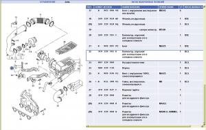

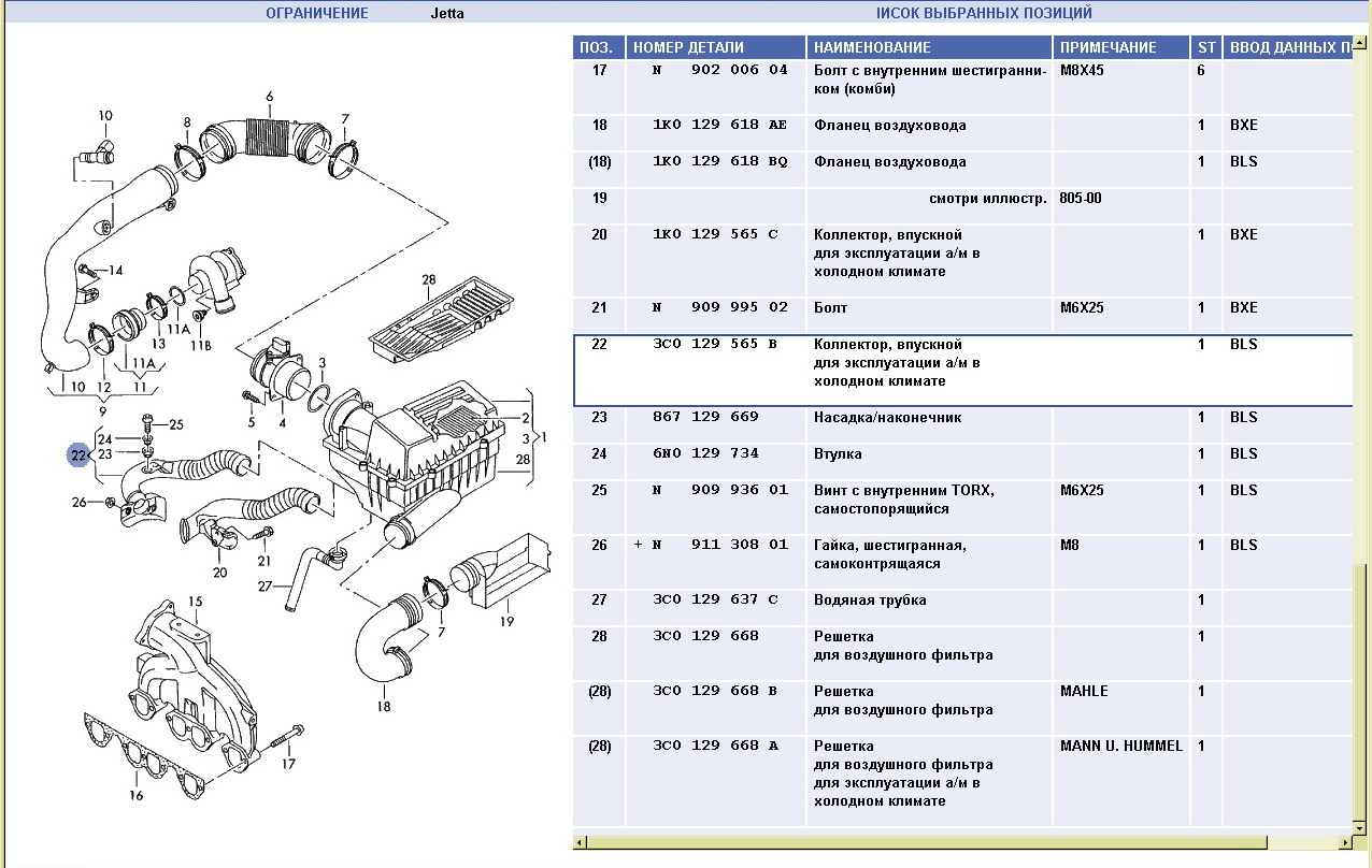

Wolf 101 Жалоба Опубликовано: 18 ноября 2009 На капоте есть штатный утеплитель у дизелей На фото не заметил. Впускной коллектор для эксплуатации а/м в холодном климате есть? Поделиться сообщением Ссылка на сообщение Поделиться на других сайтах
Belarus 209 Жалоба Опубликовано: 19 ноября 2009 Машина с "зимним пакетом". Касается ли это каких-то особенностей конструкции впускного коллектора, - не знаю... Поделиться сообщением Ссылка на сообщение Поделиться на других сайтах
Wolf 101 Жалоба Опубликовано: 19 ноября 2009 Касается ли это каких-то особенностей конструкции впускного коллектора, - не знаю... Патрубок забора воздуха над выпускным коллектором Поделиться сообщением Ссылка на сообщение Поделиться на других сайтах
Belarus 209 Жалоба Опубликовано: 20 ноября 2009 Не замечал "жаровни" на своей машине, - забор воздуха выполнен спереди. В мануале нет никакой информации на этот счет. Мне кажется, что такой подход был только в карбюраторных машинах, которые сегодня уже относятся к ретро... Поделиться сообщением Ссылка на сообщение Поделиться на других сайтах

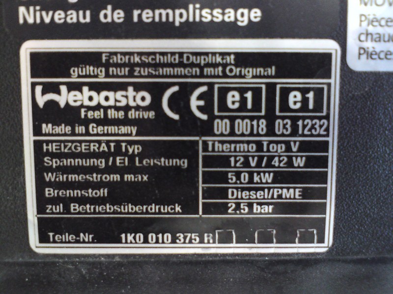

Brown 427 Жалоба Опубликовано: 20 ноября 2009 Не замечал "жаровни" на своей машине, - забор воздуха выполнен спереди. В мануале нет никакой информации на этот счет. Мне кажется, что такой подход был только в карбюраторных машинах, которые сегодня уже относятся к ретро... Я на форуме Гольф-клуба наткнулся на ветку, где народ утверждает, что уже в базе с дизельным двигателем идет "кастрированный" догреватель, типа Вебасто, салона и двигателя. Но работает только вместе с мотором. И, якобы, после небольшой доработки его можно сделать "полноценным". http://www.vw-golfclub.ru/forum/showthread.php?t=1004&page=2 Поделиться сообщением Ссылка на сообщение Поделиться на других сайтах
Wolf 101 Жалоба Опубликовано: 20 ноября 2009 Мне кажется, что такой подход был только в карбюраторных машинах, которые сегодня уже относятся к ретро... Поделиться сообщением Ссылка на сообщение Поделиться на других сайтах
oleg3110_78 416 Жалоба Опубликовано: 20 ноября 2009 да идет с догревателем, вот здесь подробнее как переделывается, возможно это ставится только на калужские машины. Спасибо Турановодам. З.Ы, кстати не типа, а именно Вебасто Поделиться сообщением Ссылка на сообщение Поделиться на других сайтах
