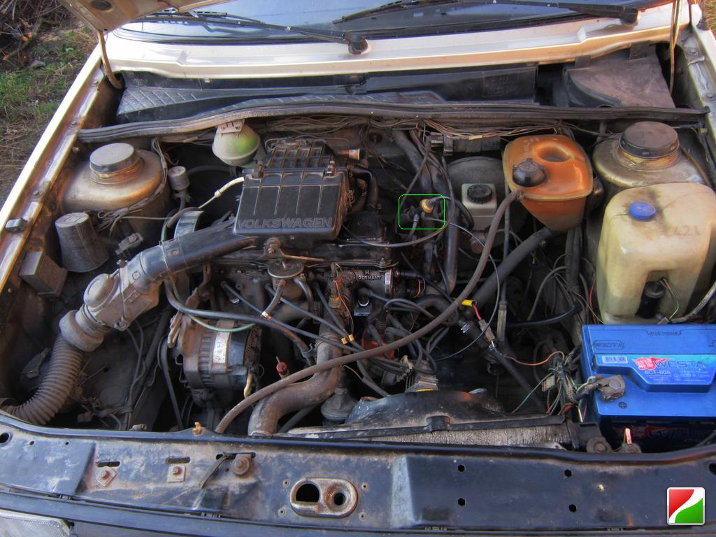

Всем привет, не могу найти, как называется деталь, к которой идут шланг от вакуумного усилителя тормозов, от вакуумного регулятора опережения зажигания и от карбюратора (пирбург 2е) Двиг 1,6 карб.
должно быть оно
191 611 931 A Вакуумная трубка с обратным клапаном
Изменено пользователем jon007

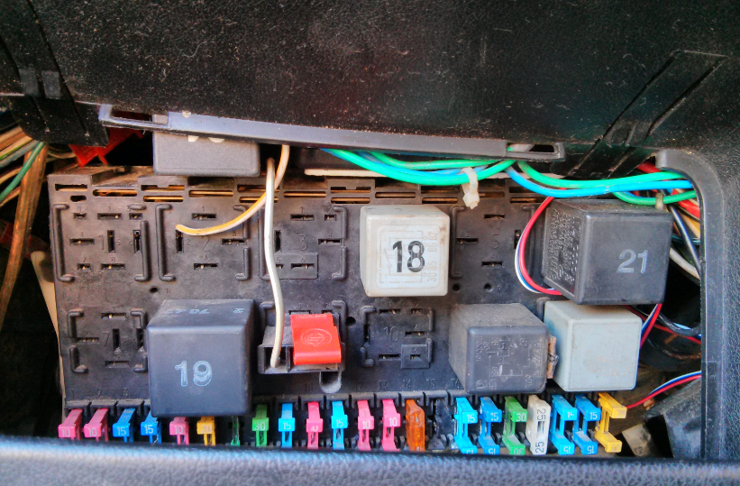

В общем греется реле это которое №18 на фотке. Греется где-то до 30-35 градусов ощутимо. Смотрел мануал там написано что это "реле разгрузки контактов х" непредставляю что это значит. Греется после некоторого движения при включенном ближнем свете и включенной магнитолы. Снимал реле - контакты нормальные неокисленные. Скажите что к чему - нехочу чтоб чтонибудь загорелось))
Изменено пользователем Vacuum
