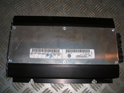

Fedor 10 23 Жалоба Опубликовано: 12 марта 2010 Поделиться сообщением Ссылка на сообщение Поделиться на других сайтах
Vlad13 30 Жалоба Опубликовано: 12 марта 2010 Что за прибор? Поделиться сообщением Ссылка на сообщение Поделиться на других сайтах
rude 0 Жалоба Опубликовано: 12 марта 2010 штатный усилок Поделиться сообщением Ссылка на сообщение Поделиться на других сайтах
