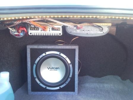

Dimarik 5 Жалоба Опубликовано: 13 марта 2010 А вот мое творение. Кстати ГУ подключено от прикуривателя т.к долго при заглушенном двигателе непослушаеш Поделиться сообщением Ссылка на сообщение Поделиться на других сайтах
rude 0 Жалоба Опубликовано: 14 марта 2010 а там лист фанеры? куда это все крепится? Поделиться сообщением Ссылка на сообщение Поделиться на других сайтах
Dimarik 5 Жалоба Опубликовано: 14 марта 2010 Фанера а точнее ДСП служит диэлектриком т.к. моноблок (тот что с права) коротит и вырубается если он прикручен непосредственно к кузову. Поделиться сообщением Ссылка на сообщение Поделиться на других сайтах
Vlad13 30 Жалоба Опубликовано: 15 марта 2010 Фанера а точнее ДСП служит диэлектриком т.к. моноблок (тот что с права) коротит и вырубается если он прикручен непосредственно к кузову. Странно, обычно минус, он же и масса соединены с корпусом аппаратуры. Есть конечно аппаратура (очень много такой в сфере связи, оборудование сотовых сетей, коммутаторы и пр.) у которой на массе плюс сидит, но в звукопроизводящей таковых не встречал. Себе уся замонтировал прямо к металлу задней полки - нормально все работает. Поделиться сообщением Ссылка на сообщение Поделиться на других сайтах
Dimarik 5 Жалоба Опубликовано: 17 марта 2010 Себе уся замонтировал прямо к металлу задней полки - нормально все работает. А у меня не хочет.И производитель уся говорит "ставьте через диэлектрик" Поделиться сообщением Ссылка на сообщение Поделиться на других сайтах
