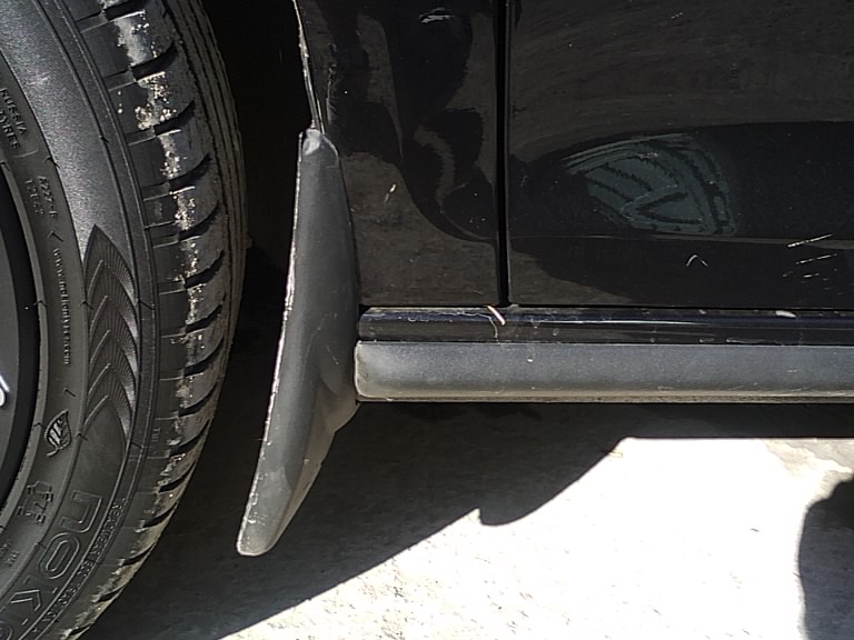

Ребята я себе поставил брызговики.Ща маленький фотоэкскурс по монтажу.
Брызговики куплены через экзист.

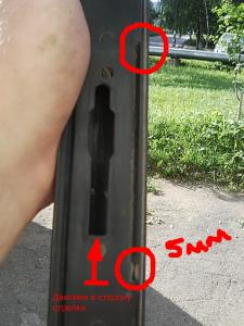

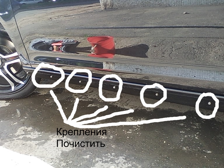

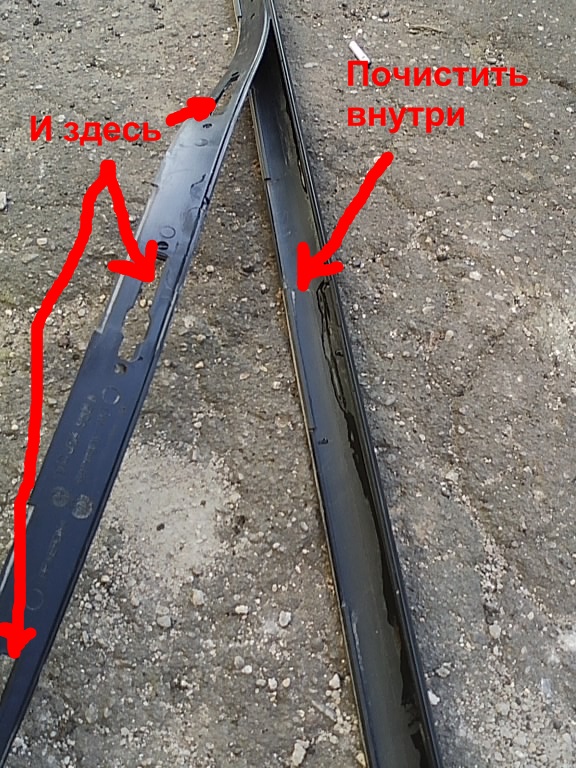

Значит так:молдинг на пороге на салазках,он сдвигается в сторону,но сразу оговорюсь,что руками его не сдвинуть(если машина в эксплуатации не меньше месяца,щас поймёте почему),всё банально -ГРЯЗЬ.поэтому лёгким движение руки снимаем молдинг с крепления и разбираем его на две части,это не сложно и не проблематично.чистим и делаем следущее:как видно на рисунке внутренняя часть имеет возможность двигаться в сторону на пару милиметров,которых как раз не ххватает для полного счастья.Сдвигаем в сторону и ставим на место.Передние брызговики всают как родные и ничего обрезать не нужно.
а что это за брызговики такие? :)

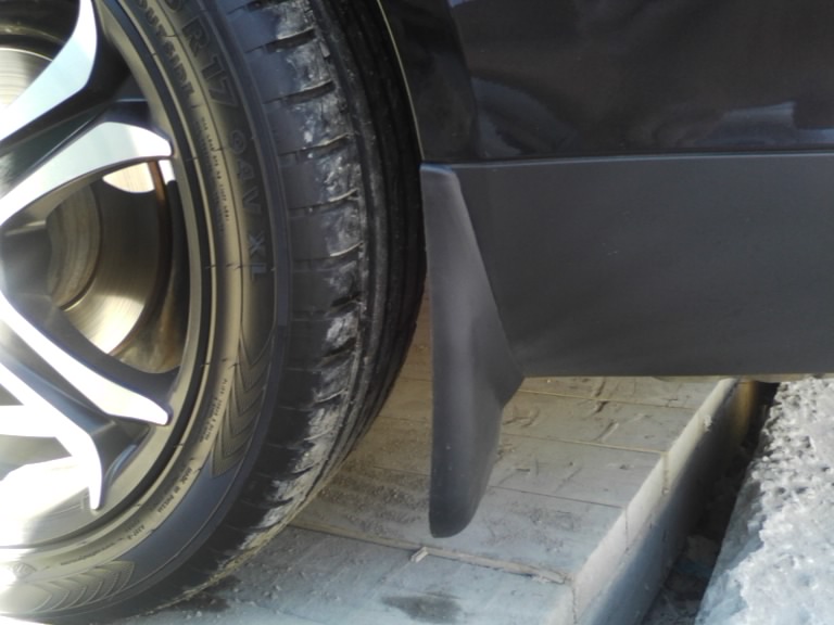

Судя по фото - брызговики будут цеплять "лежащих полицаев" (колдобины) :) ...????
оригинал смотрится лучше :umnik:
seoa40
будут цеплять бордюры.. но за 2 с лишним года - нигде ничего не оторвало..

У меня оригинал стоит - поэтому сразу видно, что на фото какие то не родные... передние у меня короче! Мож, конечно ракурс не тот.... глючит :umnik::-D
