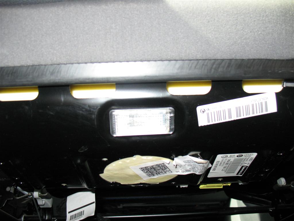

У меня в машине есть подсветка дверей, и ног передних пассажиров. А вот у задних нет. Заказал я себе пару плафончиков, вставлю их в задние сидения, и протяну проводки от передних. Жду когда приедут плафончики. Вот должно получиться примерно так...
IMG_1942Large[1].JPG.JPG]

Когда мне 2 месяца назад пришли эти плафончики я подумал что разбирать половину салона в гараже в зимний период чтобы их подключить мне совсем не хочется. :-D
Поэтому решил воткнуть их в сиденья (чтобы дома не валялись) а подключение оставить на весну-лето.
Вот так пока и катаюсь (жду глобального потепления). :-D
