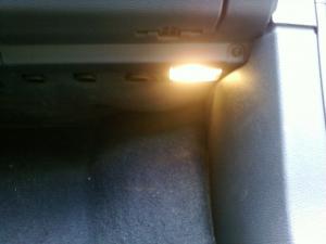

Насладжаемся результатом :-D
med_gallery_3_277_128049.jpg med_gallery_3_277_121905.jpg med_gallery_3_277_60679.jpg

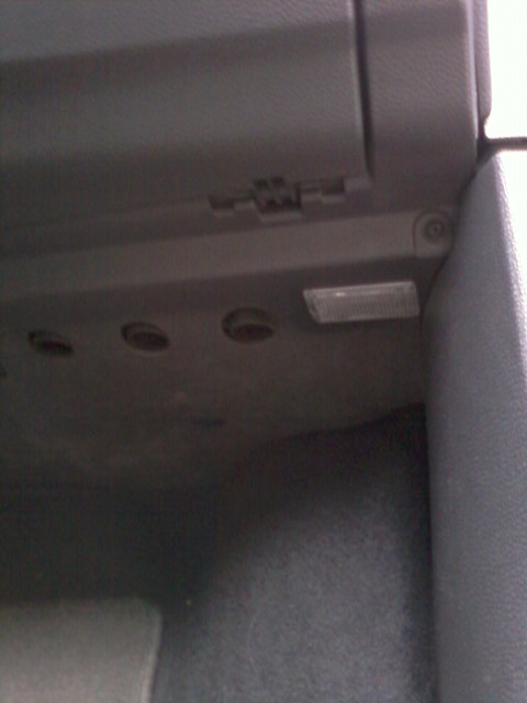

Вот и я засветил ноги задних пассажиров. :)

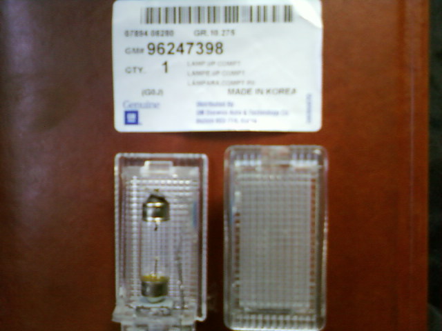

Ходил по рынку наткнулся на это.Подсветка багажника не мало известного авто-ля ЛАНОС. Цена 20 грн шт.
Размер фонарика по ширине на 2мм больше но это легко решается с помощью канцелярского ножа.
И засветил я ноги передних пока пассажиров.Занимаюсь теперь задними :)
