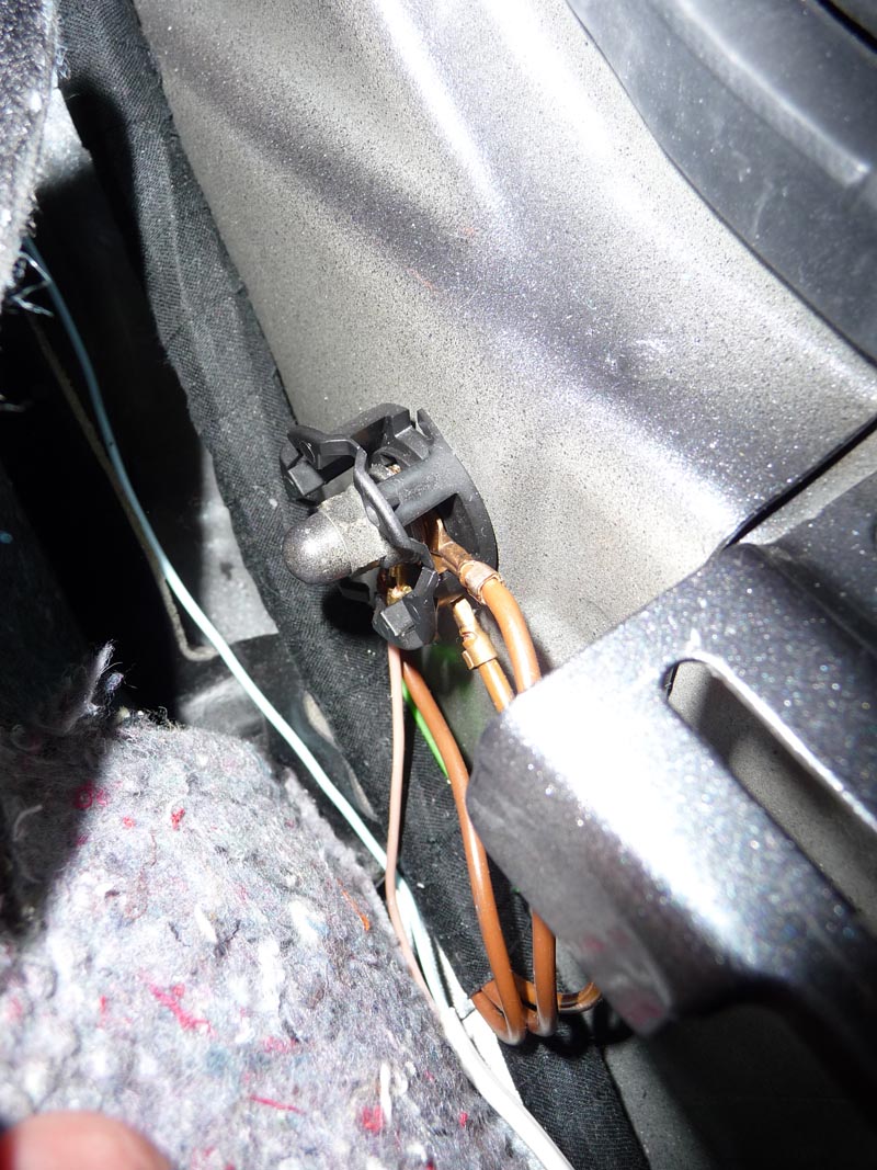

Сделал, как скажут некоторые, жуткий колхоз!!! Но очень аккуратно и самое главное, что мне нравиться! Протянул провода от потолочного плафона, спустил их по передней стойке к месту посадки плафончика подсветки ног водителя, далее сделал разводку на все четыре плафона :wink: Сами плафоны купил в автомагазине, посмотрел какие больше подходят по размерам, те и купил, потом немножко их подпилил и всё встало как родное :) Всё горит всё работает. Бюджет получился- 380 рублей- это все 4 плафончика, клеммы( чтоб не на скрутку сажать плафоны) и разорился купил новые провода чтоб по гаражу не лазить и не искать :-D а и самое дорогое- это светодиоды белые- 55 рублей штука, они как бы тройные(в одном корпусе 3 светодиода)

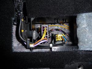

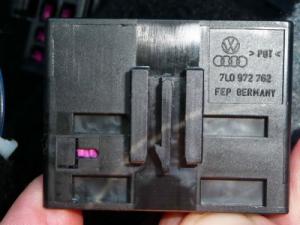

1. Массу с фонарика подключил не к переднему фонарю, а на штатную шпильку.

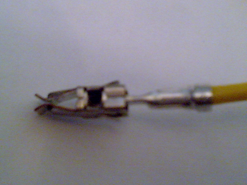

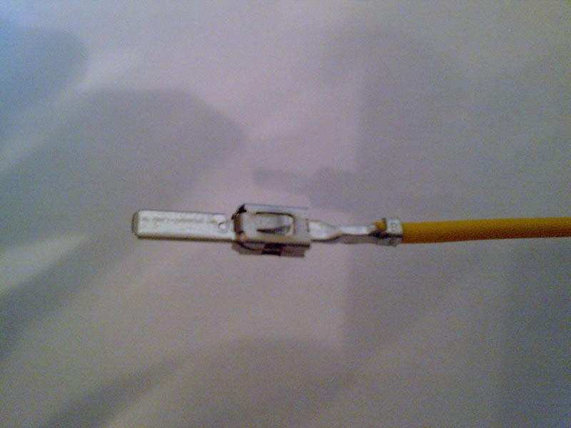

2. Что бы была возможность без проблемно снимать сиденье купил провода (000979133 - 2 шт.(мама), 000979134 - 2 шт.(папа)) и поставил их в штатный разъем под сиденьем.
