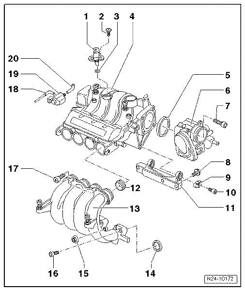

1 - Датчик давления во впускном коллекторе -G71- с датчиком температуры всасываемого воздуха -G42-
2 - 3 Нм
3 - Уплотнительное кольцо
при повреждении заменить
4 - Верхняя часть впускного коллектора
с механизмом изменения геометрии
снимается и устанавливается совместно с нижней частью впускного коллектора
5 - Манжетное уплотнение
6 - Модуль дроссельной заслонки -J338-
с электроприводом дроссельной заслонки -G186-, датчиком угла поворота 1 электропривода дроссельной заслонки -G187- и датчиком угла поворота 2 электропривода дроссельной заслонки -G188-
при замене адаптировать блок управления двигателя к модулю дроссельной заслонки ? Тестер, „Ведомая функция“
7 - 8 Нм
8 - 15 Нм
9 - Резиновая опора
10 - 8 Нм
11 - Опора
12 - Манжетное уплотнение
13 - Нижняя часть впускного коллектора
снятие и установка ? Глава
14 - Уплотнительное кольцо
заменить
15 - 25 Нм
16 - 25 Нм
17 - 3 Нм
18 - Вакуумный шланг
к вакуумному приводу
19 - Клапан последовательного переключения впускного коллектора -N156-
20 - Вакуумный шланг
к вакуумному ресиверу во впускном коллекторе

а что по вашему тогда на фото на предыдущей странице?
Fedor 10
смешно наверное, может неправильно выразился, попрошу в таком случае ликбез плиз :(
Arnie
Просвещу
простого атмосферного давления, вот на равнине одно давление, при эксплуатации в горах совсем другое давление. Соответстно ЕБУ двигателя на основании показаний этого датчика регулирует подачу топлива и т.д.
