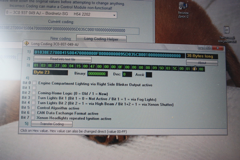

ankur 0 Жалоба Опубликовано: 6 июня 2009 Кстати я пробовал на подопытной машинке включение этой функции только при повороте руля загораюца не туманки а фарки ближнего света а поподробнее? говорится об активации противотуманок, а ты тоже самое с ближним что-ли сделал? или как? объясни страждущим Поделиться сообщением Ссылка на сообщение Поделиться на других сайтах
oleg3110_78 416 Жалоба Опубликовано: 9 июня 2009 Ayom попробую скачать, спасибо! Судя по этой картинке ОС А код ручками в какой строчке вводить? Поделиться сообщением Ссылка на сообщение Поделиться на других сайтах
Ayom 0 Жалоба Опубликовано: 9 июня 2009 седьмой байт справа на скрине он выделен попробуй поменять 00 на 0С Машине-то все равно, каким образом меняются байты, руками или через хелпер. Это всего лишь нововведение для удобства юзера. Поделиться сообщением Ссылка на сообщение Поделиться на других сайтах

Ayom 0 Жалоба Опубликовано: 9 июня 2009 кстати если есть функция Coming/Leaving Home Light то вводить нужно не 0С а 2С Поделиться сообщением Ссылка на сообщение Поделиться на других сайтах
oleg3110_78 416 Жалоба Опубликовано: 9 июня 2009 но в том же окошке (23 бит)? Поделиться сообщением Ссылка на сообщение Поделиться на других сайтах
Ayom 0 Жалоба Опубликовано: 9 июня 2009 но в том же окошке (23 бит)? да, все там же Поделиться сообщением Ссылка на сообщение Поделиться на других сайтах
oleg3110_78 416 Жалоба Опубликовано: 9 июня 2009 Ayom Ура заработало! Спасибо за наводочку Поделиться сообщением Ссылка на сообщение Поделиться на других сайтах
Fedor 10 23 Жалоба Опубликовано: 17 июня 2009 Путем проб и ошибок кароче раздуплил этот тюнинх тупо прописав на 23 байте вместо 00 - 0С. И ваще чет вдуплить нимагу наверно в настойках вага есть гдето обшибка потому, что вверху пишет 30-байт, а отображает 25 всего Поделиться сообщением Ссылка на сообщение Поделиться на других сайтах
