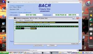

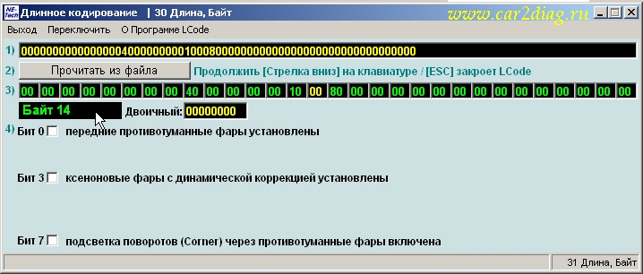

поворотный свет активировал в 9 блоке. В 14 байте поставил галку в 7 бите и сохранил.Всё.
Гуру подскажите, выставляю как сказано выше 0С пытаюсь нажать Выполнить(Do It!), ничего не происходит и не сохраняется. Что делаю не так?
v2008w
перейди табом или стрелками на соседний байт и потом Do It!
Переходил, не помогает. В нижнем окне показывается новая кодировка-нажимаю СОХРАНИТЬ-пишет что все ок- захожу опять в кодировку, а там все по старому.

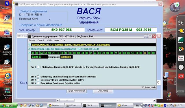

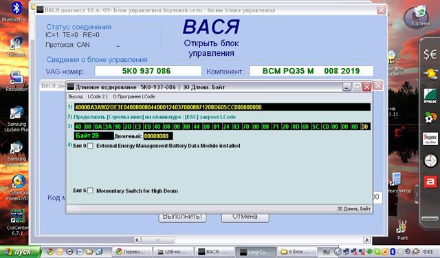

Нужно пробовать, на первой странице написано как:
Активировать поворотные туманки
Активировал поворотные туманки Select=>09-Cent.Elect=>07-Coding=>Long Coding Helper
скрин тут
То есть в 23м байте ставишь галку напротив 2го бита и в 3-4 бите выбираешь то что на скрине.
В машинах 10го года по другому активируется.
