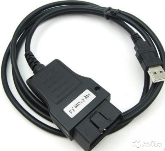

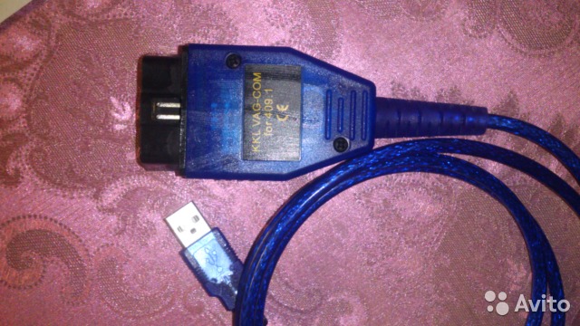

Vasyuk 0 Жалоба Опубликовано: 20 февраля 2016 Добрый день. Подскажите, на джетте 2008 г. на штатной магнитоле(RCD 300) хочу активировать AUX. Подойдет ли VAG KKL-COM for 409.1 ? И вообще, можно ли активировать какие нибудь опции этим шнурком? какая нужна программа? Спасибо. Поделиться сообщением Ссылка на сообщение Поделиться на других сайтах
IslandSky 1 029 Жалоба Опубликовано: 20 февраля 2016 Добрый день. Подскажите, на джетте 2008 г. на штатной магнитоле(RCD 300) хочу активировать AUX. Подойдет ли VAG KKL-COM for 409.1 ? И вообще, можно ли активировать какие нибудь опции этим шнурком? какая нужна программа? Спасибо.Этим шнурком Вы вообще ничего не сможете сделать, даже ошибки посмотреть. Он для более древних авто, которые работали с К-шиной. Вам нужен шнурок, который поддерживает CAN-шину. Поделиться сообщением Ссылка на сообщение Поделиться на других сайтах
Vasyuk 0 Жалоба Опубликовано: 20 февраля 2016 (изменено) Этим шнурком Вы вообще ничего не сможете сделать, даже ошибки посмотреть. Он для более древних авто, которые работали с К-шиной. Вам нужен шнурок, который поддерживает CAN-шину. А вот этот подойдет? VAG K+CAN Commander 3.6 Подскажите какой шнурок способен активировать данную опцию. Изменено 20 февраля 2016 пользователем Vasyuk Поделиться сообщением Ссылка на сообщение Поделиться на других сайтах
IslandSky 1 029 Жалоба Опубликовано: 21 февраля 2016 А вот этот подойдет? VAG K+CAN Commander 3.6 Подскажите какой шнурок способен активировать данную опцию. Возможно, точно не скажу. Если есть такой шнурок, то можно попробовать. Если собираетесь покупать, то лучше уже купить VAG-COM. Поделиться сообщением Ссылка на сообщение Поделиться на других сайтах
