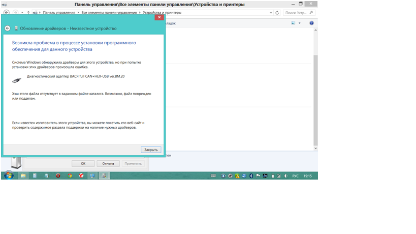

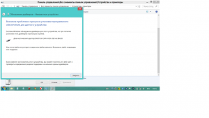

господа соклубники, подскажите какой еще танец с бубном или без сплясать для ВАСи. В поддержку на сайте писал, пока молчат.
Поставил ВАСю на планшет под Виндоус 8 (полную, не RT), а драйвер не хочет устанавливаться ни автоматом, ни в ручную как у них на сайте прописано. Уже и в безопасном режиме заходил, и проверку драйверов отключал, все равно выдает ошибку, как в приложенном файле. Доэтого в подержке на сайте сказали, что 8ку поддерживает, можно ставить и пользоваться ВАСе.
Думал, с планшета удобней ковыряться будет , чем с буком бегать.
Мож есть у кого мысли.
