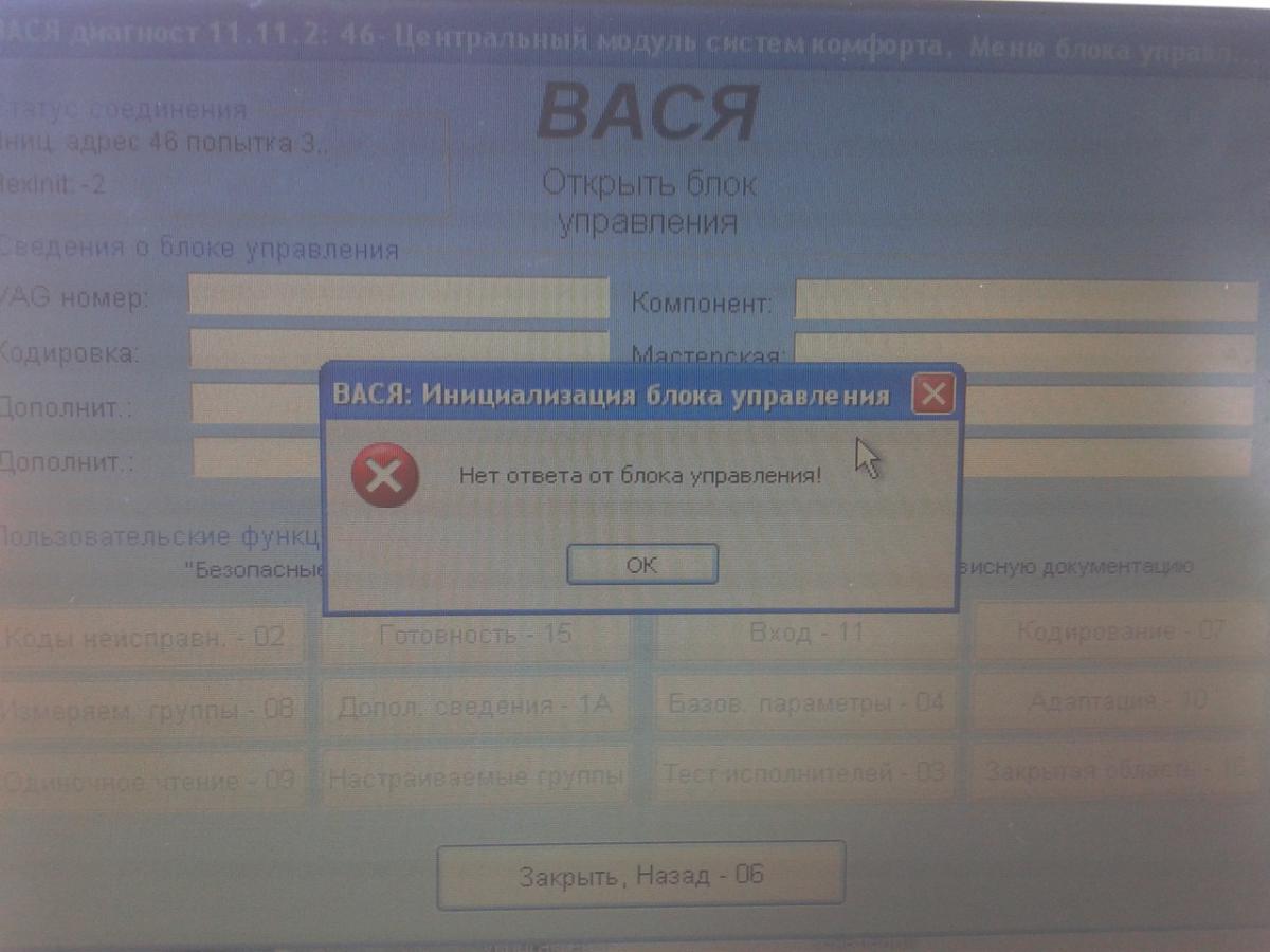

loed 126 Жалоба Опубликовано: 15 июня 2012 (изменено) Подскажите, последняя версия вася (брал на офиц сайте) при попытке залезть в 46 блок выдает "инициализация блока управления нет ответа": Изменено 15 июня 2012 пользователем loed Поделиться сообщением Ссылка на сообщение Поделиться на других сайтах
