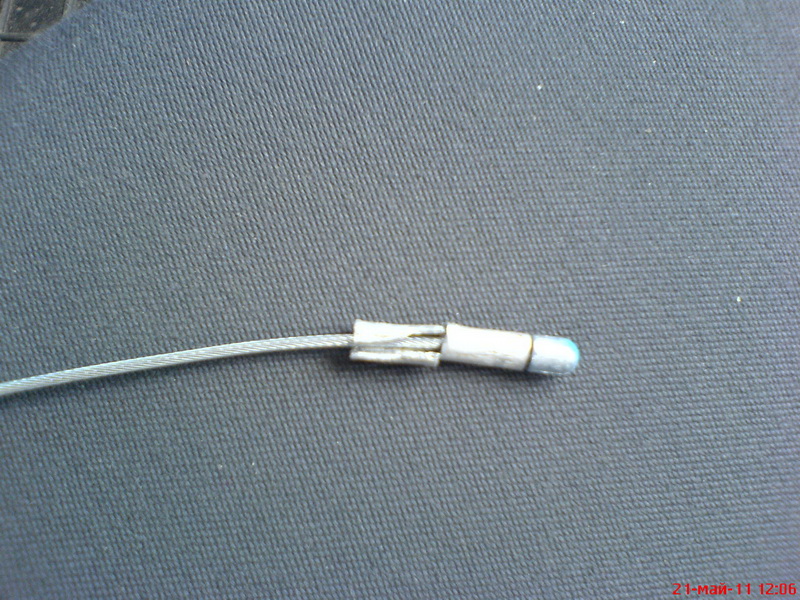

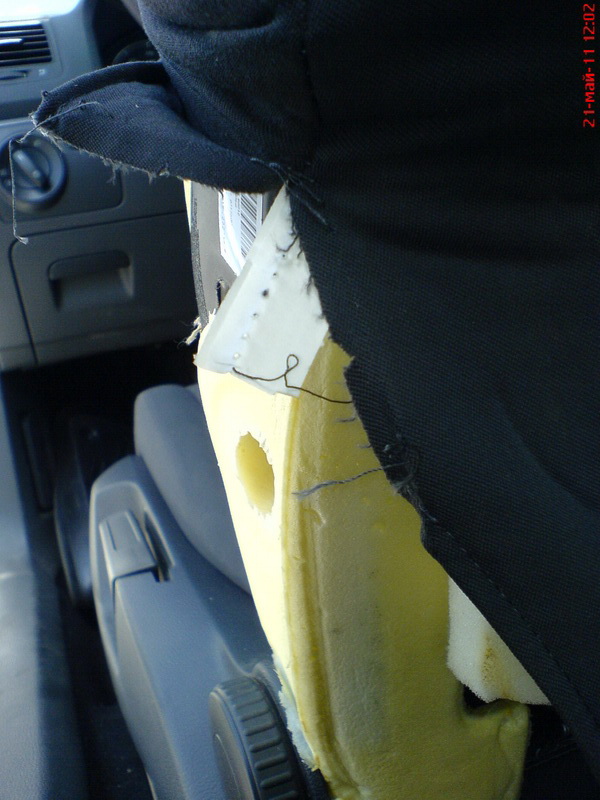

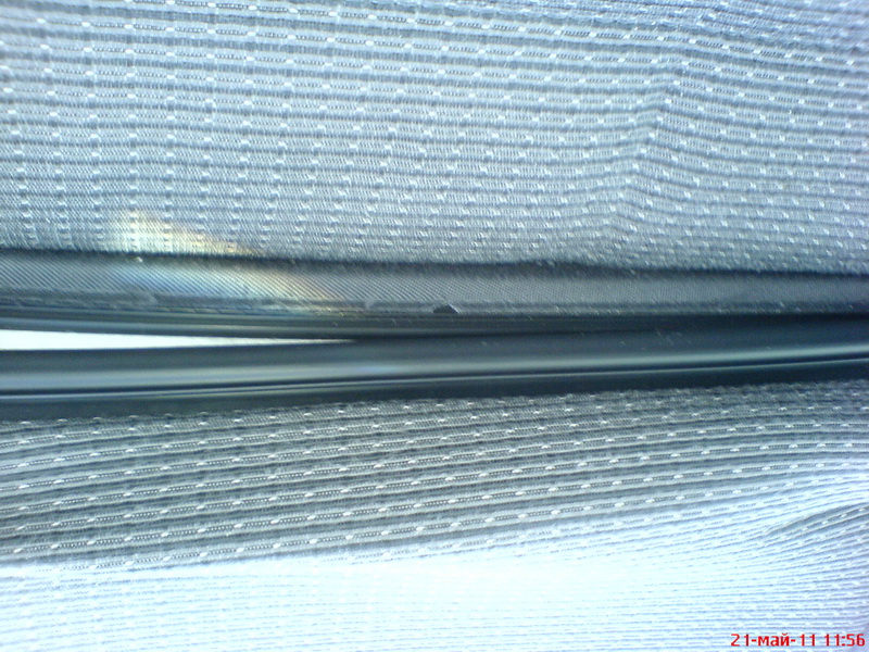

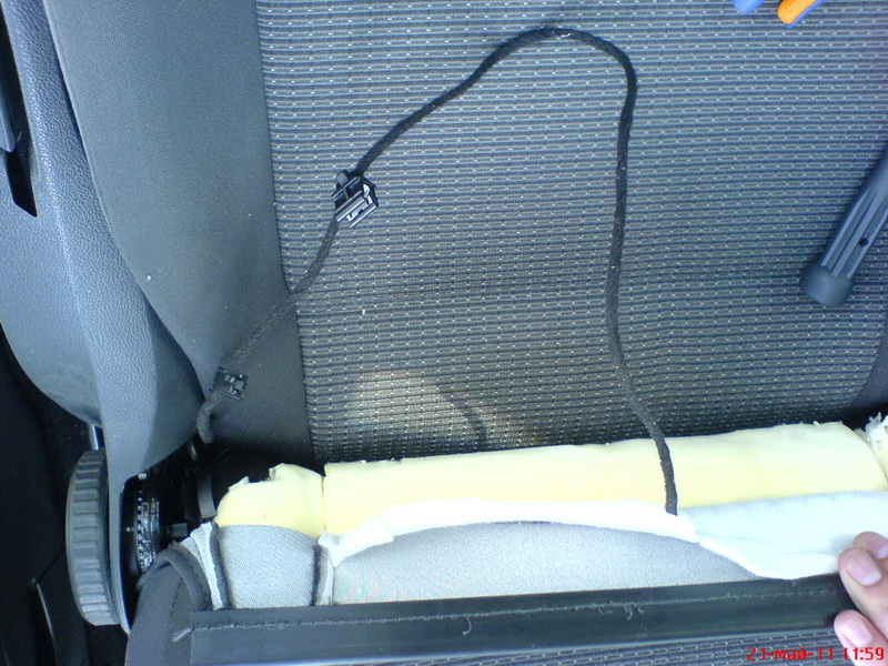

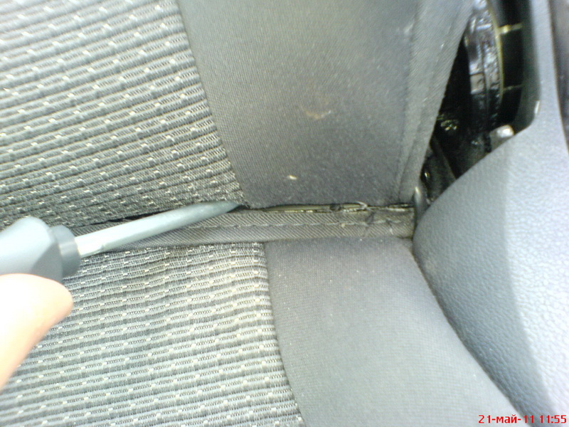

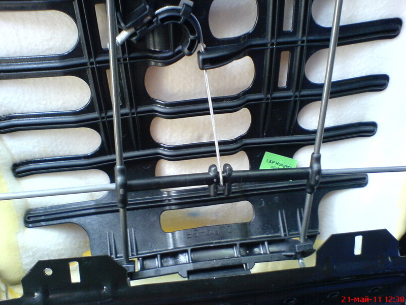

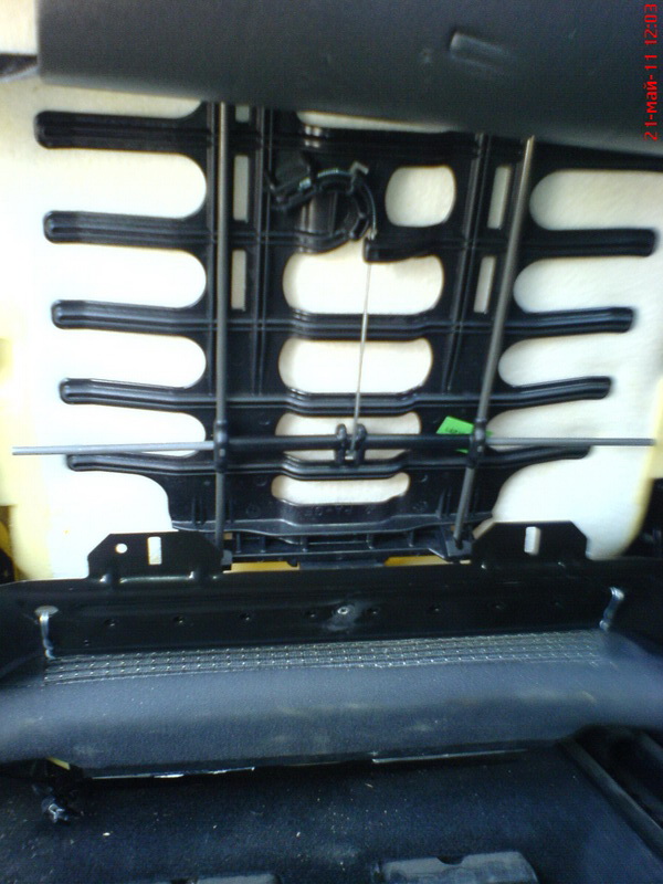

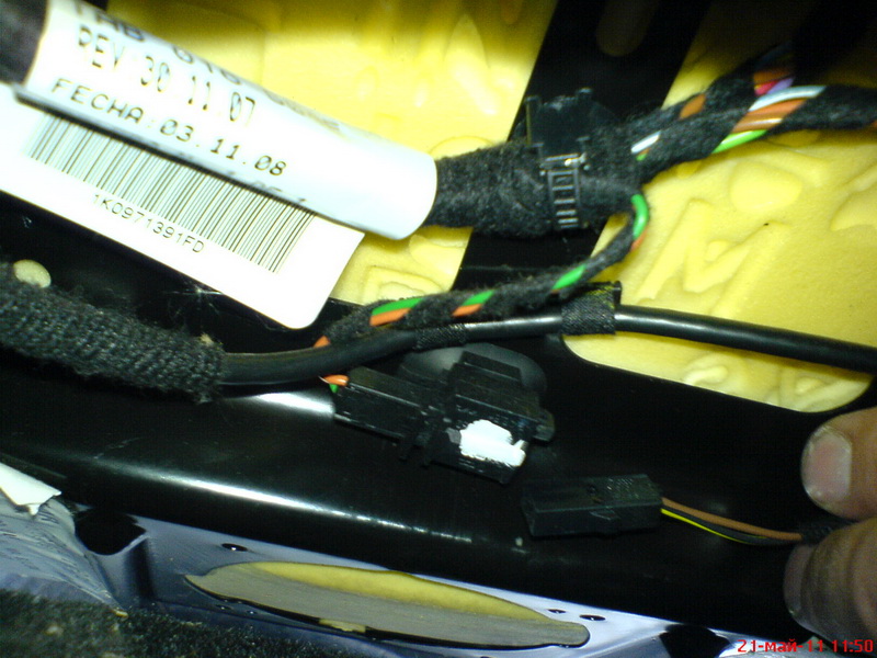

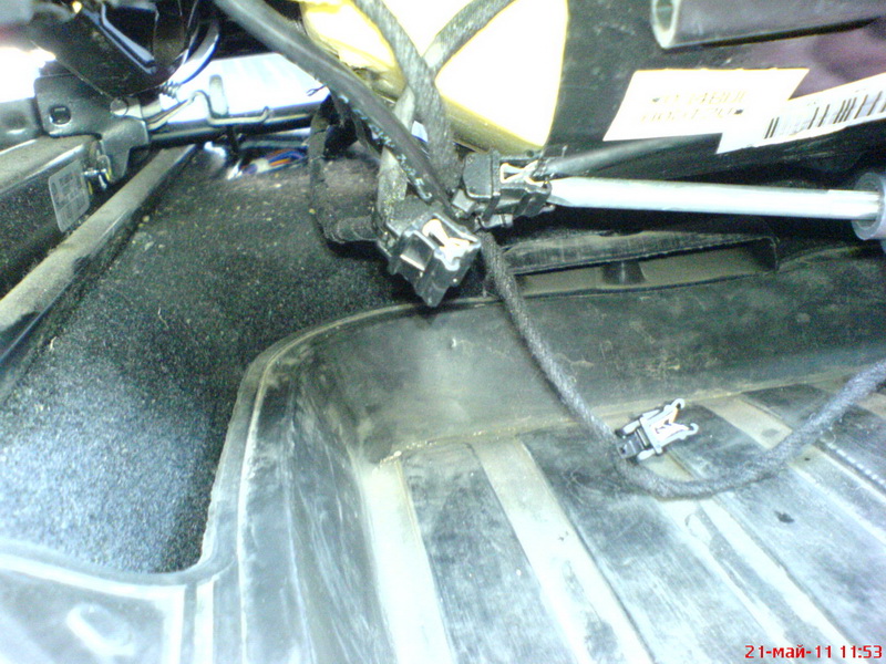

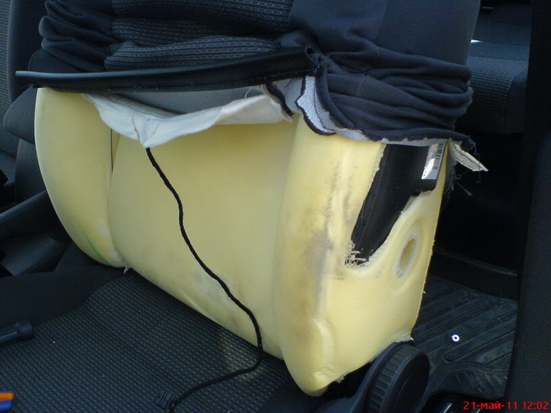

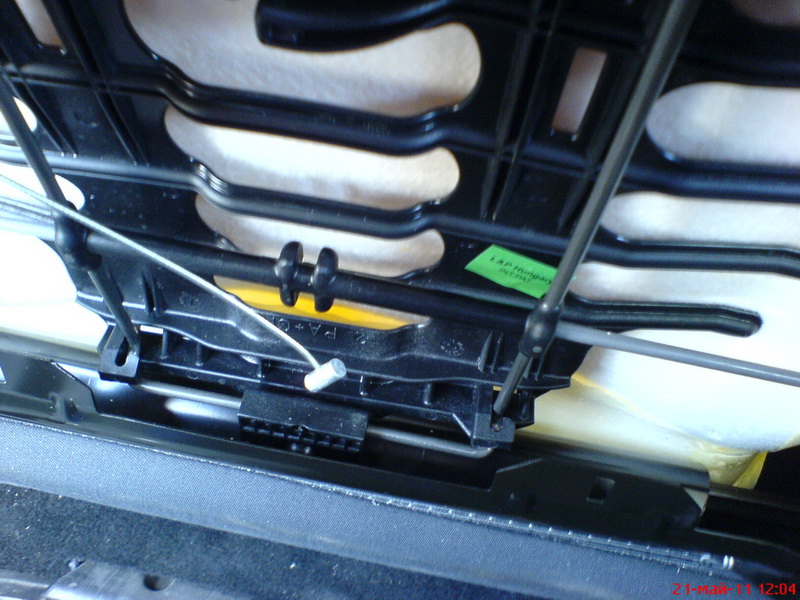

Спасибо за полезные отчёты.Благодоря им на каждое кресло затратил по 30 мин.Из инструмента пригодилась штатная отвёртка и пасатижи(кресла из машины не снимал)post-7080-13129951897303_thumb.jpgpost-7080-13129951897892_thumb.jpgpost-7080-1312995189862_thumb.jpgpost-7080-13129951901309_thumb.jpgpost-7080-13129951901871_thumb.jpgpost-7080-1312995190236_thumb.jpgpost-7080-1312995190294_thumb.jpgpost-7080-13129951903387_thumb.jpg сборка в обратной последовательности
