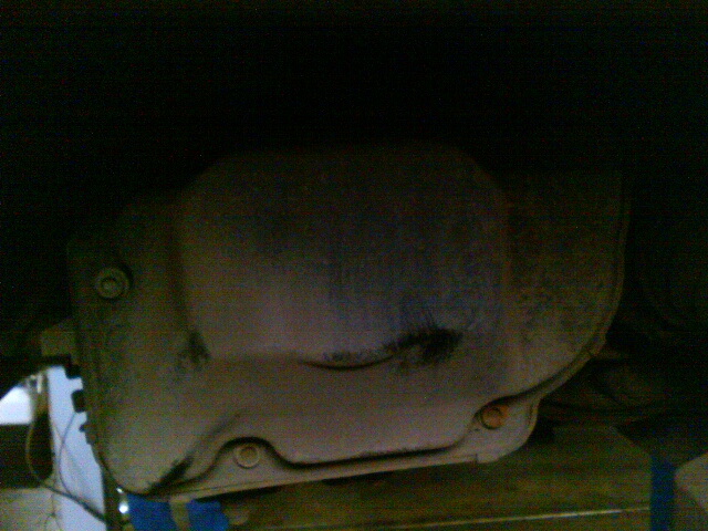

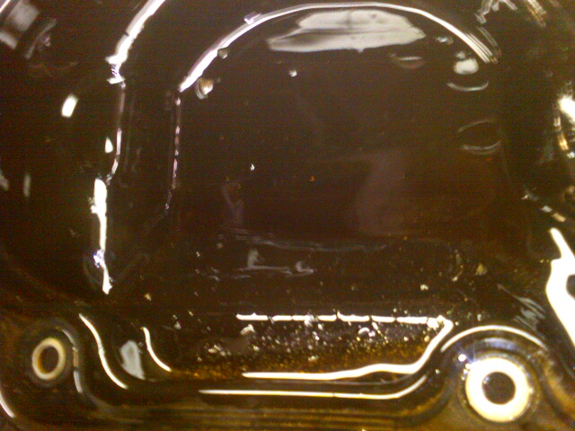

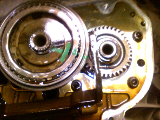

этот подшипник один на 2вала,если передержать с заменой----попандос на коробку!! проверить ,легко-снимаеш крышку с коробки(пер.левое колесо ,отогнуть подкрылок или снять,отвинтьть около 6 винтов с многогранной головкой,польется немного масла),и попробовать валы ,а если передержал то увидишшшшшшш много стружки! дальше в ремонт ... пример:
