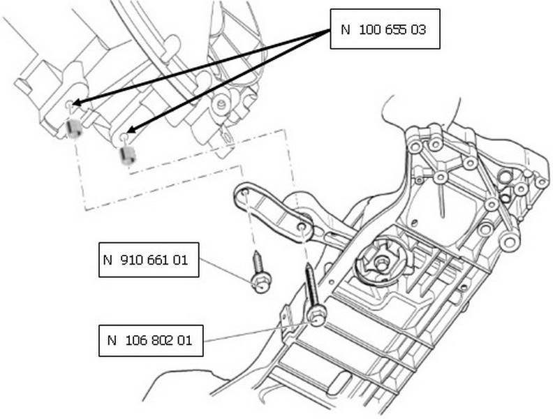

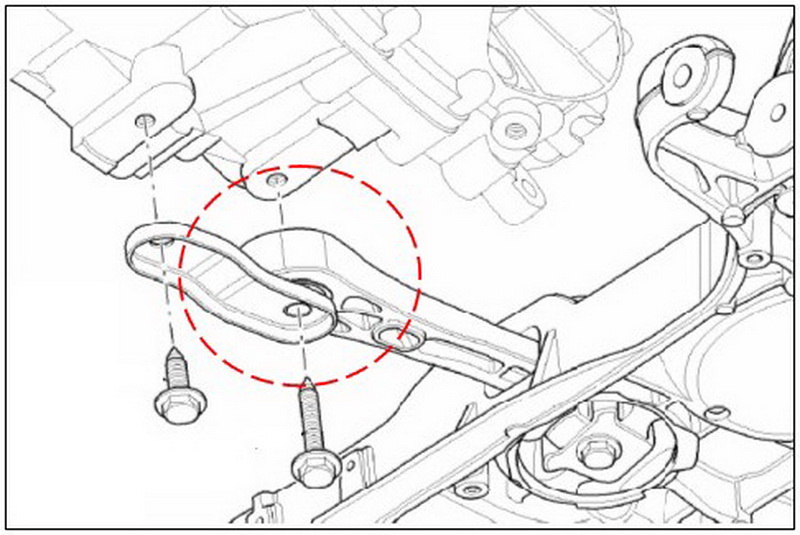

GOLF, PASSAT - Ослабление резьбового соединения на маятниковой опоре - платформа с механической коробкой передач, крутящий момент 350 Нм Дата разрешения публикации: 02.09.2008
Описание неисправности клиентом/Заключение станции
В отдельных случаях звуки ударов в области нижней опоры силового агрегата при изменении нагрузки.
Техническое обоснование
В этих случаях причиной может быть ослабленное резьбовое соединение между маятниковой опорой и коробкой передач. Вибрация двигателя, а также частое глушение двигателя (например, учебный автомобиль) действует на соединение так, что возможно ослабление болтов.
Решение в условиях производства
Решение в условиях сервиса
На обоих гаечных соединениях на картере коробки передач для крепления маятниковой опоры использовать резьбовые вставки HELICOIL (N 100 655 03).
При неисправностях на автомобиле с уже установленными вставками HELICOIL необходимо прежде, чем предпринимать попытки ремонта, составить технический запрос через DISS.
Для нового крепления вопреки ? Руководству по ремонту необходимо применять следующие болты:
• M 10x35 (N 910 661 01), а также
• M 10x75 (N.106.802.01) 10.9
Момент затяжки 50 Нм + 90°
Из соображений защиты от коррозии применять для ремонта только указанные выше вставки HELICOIL.
Вставки HELICOIL без предусмотренного покрытия могут вызвать коррозию, ведущую к разрушению резьбового соединения.
