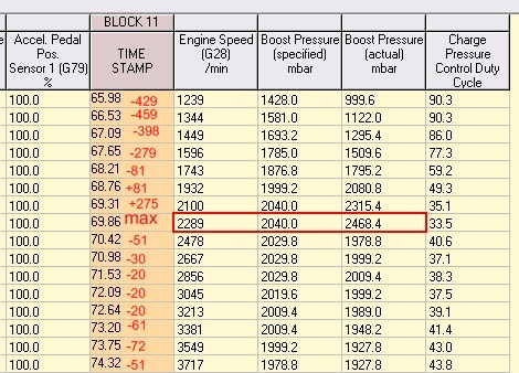

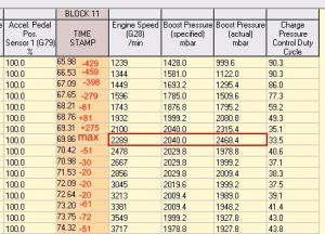

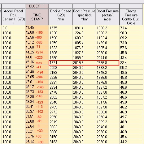

Вощем ждем понедельника, поставили обратно мое барахло, проехал 30 км перед Калушом получил снова дерганье, вторая передача 2000 об/мин скорость 40 км/час
Юра сделал два скрина для сравнения

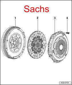

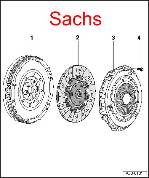

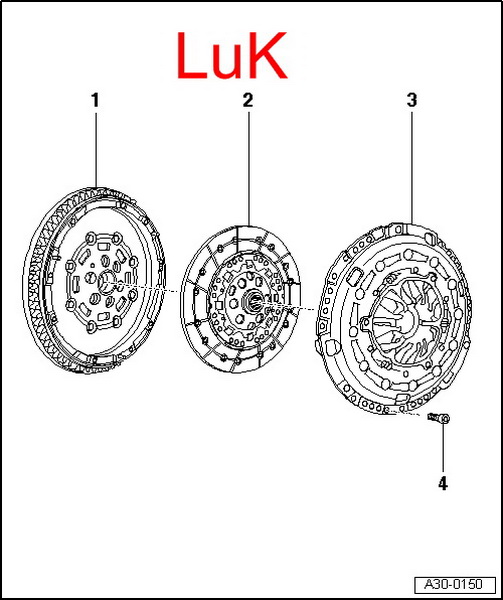

Второй случай это наше любимое двухдисковое сцепление от фирмы ZF Sachs (есть и от LuK, но по нему вроди претензий нет) ослабевает подпружинивание накладок ведомого диска сцепления. Лечат заменой наладок.
ZF Sachs №1
ZF Sachs №2 Итог, на ходу начинает проскальзывать и получаем дерганье на любой передаче или скорости :cry:
