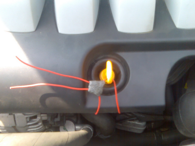

Fedor 10 23 Жалоба Опубликовано: 11 августа 2009 Итого на седняшний день Забрал авто, гы ощущение улета, отзывчивая на педаль газа (чета наверно нахимичили ) обороты на холостом выше трех тыщ . Все пучком, заполнил формуляр по замеру масла Идилия, даже сфоткал под капотом как все это дело выглядит, гы токо я незнаю скоко там в реале залито Приехал домой, заглушил авто прошло минут надцать, нада было съездить на рынок, гы снова не крутится выше трех (круиз тут непричем ) И так раза четыре, а потом прорвало кароче видать все таки глючит какой-то датчик. Поделиться сообщением Ссылка на сообщение Поделиться на других сайтах

Fedor 10 23 Жалоба Опубликовано: 11 августа 2009 Archie_72 Откуда инфа??? для Вас специально выдержка из ТРI (Technical product information) "Boost air system - oil leaks": It is normal for the boost air system to be covered by engine oil. After turning off the engine the oil gathers at the lowest point of the boost air system. In this case a replacement of the turbo charger is not effective - groundlessly replaced parts will be redebitedИ не парьтесь по этому поводу. Если Вы представитель ВАГа, то нормально распишите все. Может действительно, зря я наехал на Вашу дилерскую сеть ? И сколько мне придется согласно TPI доливать масла, на данный момент от замены прошло ровно 10000 тыщ и долил полтора литра . Может ваще перейти на заправку только маслом, всетаки оно дешевле соляры Всего навсего 150 грн литр, а соляра у нас так дорого по 6 грн литр Поделиться сообщением Ссылка на сообщение Поделиться на других сайтах
