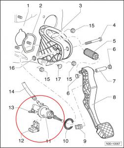

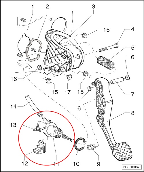

12 - Датчик положения педали сцепления -G476- . Вопрос ко всем с механикой и дизелем, а выжать педаль сцепления и газануть скоко будет оборотов двигателя. По правильному должно ограничивать на 3000 об/мин. Видимо глюкавит сам датчик.
Короче, проверил при выжатой педали сцепления обороты выше 2850 не подымаются, а если не трогать педаль сцепления то крути сколько хочешь :)
Проверка педали сцепления, должно меняться значение
Испобывали на Golf+ 1.9 TDI BXE.
Заводим, педаль сцепления не трогаем! Даем газку, аж красная зона. Выжимам сцепление, удерживаем педаль сцепления - газуем 3000 об/мин.
Короче, проверил при выжатой педали сцепления обороты выше 2850 не подымаются, а если не трогать педаль сцепления то крути сколько хочешь :super:
Подтверждаю, у меня все тоже самое :)
