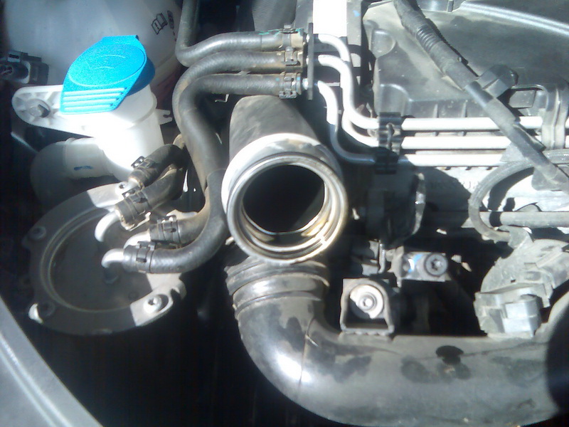

Fedor 10 С чего ты взял, что масло взялось из кулера? А патрубок отвода (вентиляции) картерных газов после турбы стоит? С него скорее всего масло идет. И даже не столько идет, сколько капает. Турбина все это дело разгоняет в маслянный туман и задувает тебе в мотор.
Когда открутишь патрубок, который на рисунке, и газанешь, если заткнуть патрубок тряпкой - масла на ней останется немного. Оно потом со стенок стекает и кажется, что его ведро.

Дак этот патрубок идет с интеркулера, посмотри на схему я там кинул с этки :)
Ну шо ребятки что и следовало доказать дилер уперся рогами :-D
Снимаем патрубок:

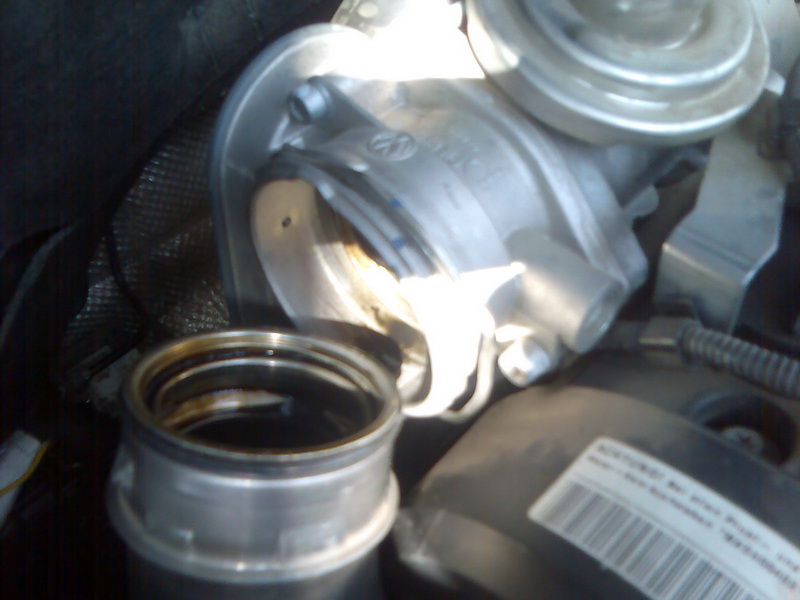

другая сторона медали:
А кстати позавчера тут протерли насухо :-D
Вощем еще есть такой прикол%
Вощем все гуд так должно быть ответ :-D
Вобщем расход масла по их мнению должен составлять 1 (один) литр на 1000 (тысячу) км :-D . И хотели опломбировать заливную и типа проверить расход масла, а я им да оно течет с турбины в кулер:-D .Ответ: нет оно не течет, это ерунда его просто двигатель хряцает :-D

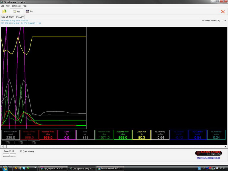

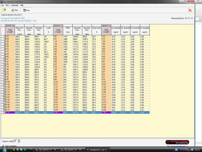

лог наддува на холостом
Группа "010" (подача воздуха)
измерения выполняются при прогретом двигателе / ускорении. выполняется на 3-ей передаче примерно при 3000 оборотах !
слева-на-право
1 окно) показания расходомера 800-1000
2 окно) Барометрическое давление
3 окно) давление во впуске 1700-2080
4 окно) положение педали газа, в %: 100
Группа "011" (контроль давления турбины)
слева-на-право
1 окно) Обороты двигателя
2 окно) расчетное давление: 1850-1950
3 окно) актуальное (реальное) давление: 1700-2080
4 окно) MAP Valve DC (***): 45-95
Группа "013" (синх. по цилиндрам)
слева-на-право 1 - 4 цилиндры
ожидаемое значение должно оставаться в пределах -2.0 - + 2.0 mg/R
Эти цифры показывают, как ЭБУ "уравновешивает" каждый цилиндра во время работы.
