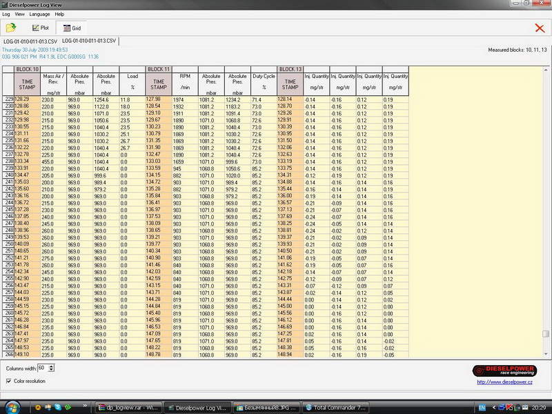

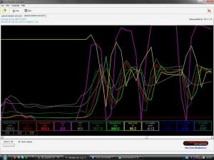

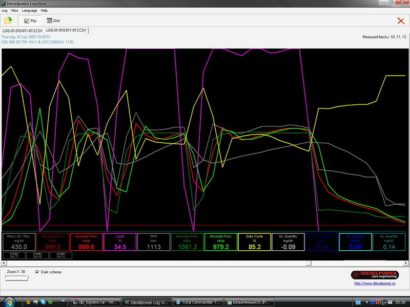

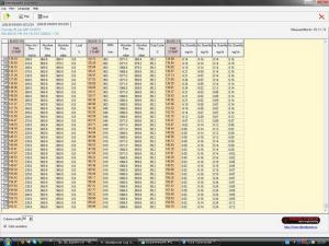

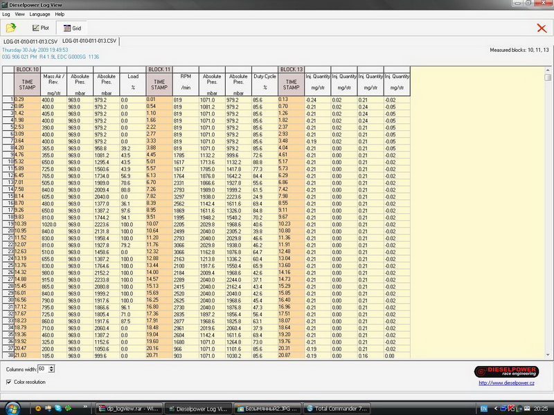

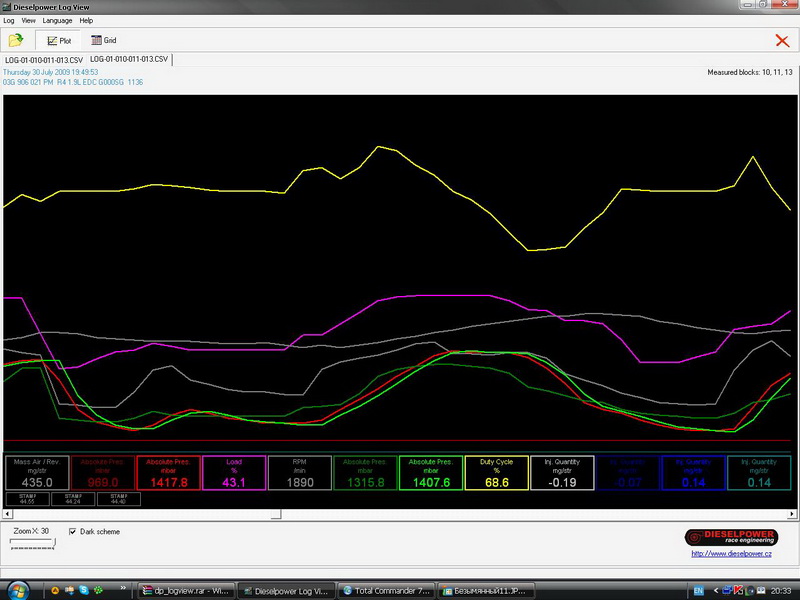

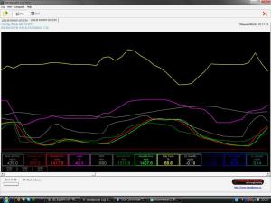

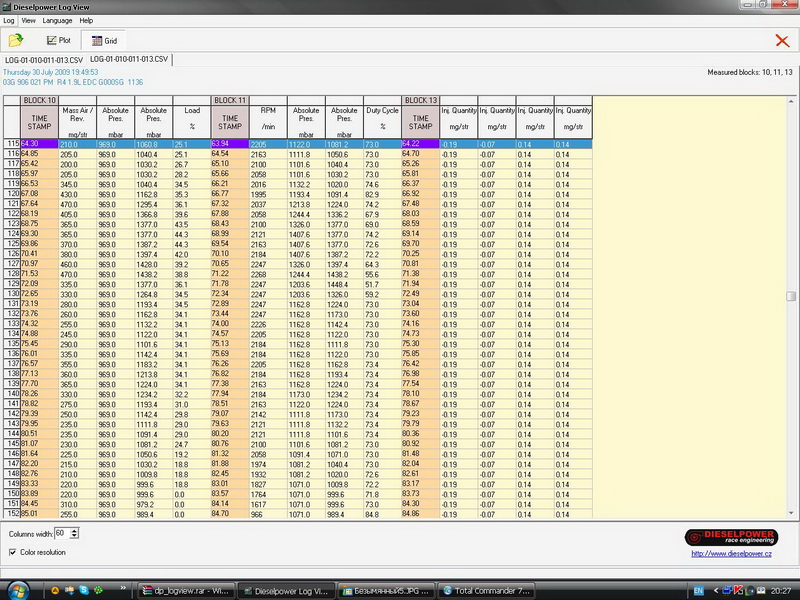

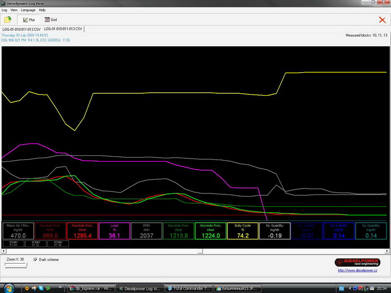

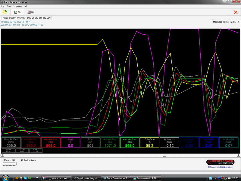

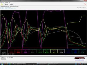

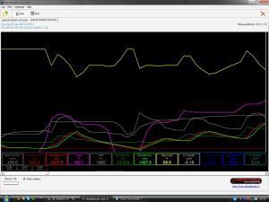

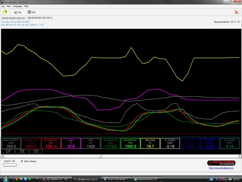

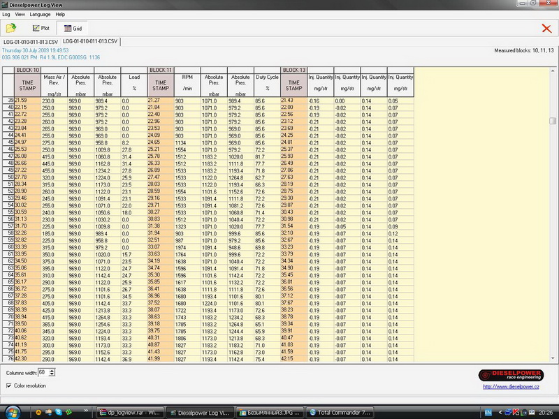

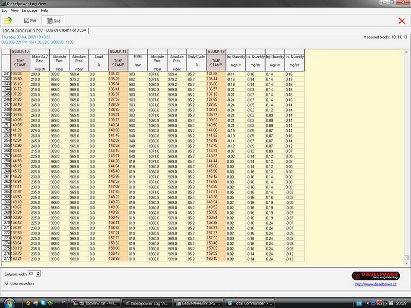

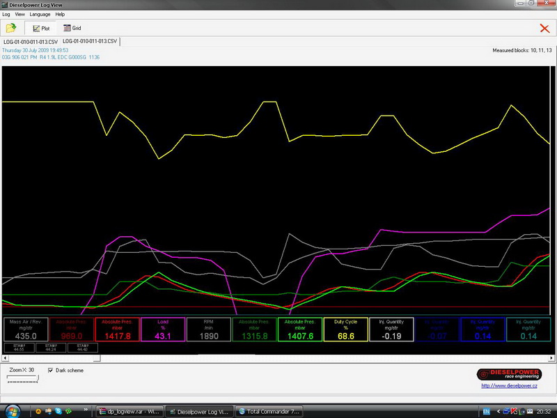

ТО что на вечер обещал.
Тест такой как проводил ОД.
Скорость 10 км накат, 1 - 3000 об/мин, 2 - 3000 об/мин, 3 - 3000 об/мин и т.д.
У них границы мои нижняя 875 бар верх 2050 бар получилась, ну по крайней мере так мне сказали.
Теперь, что вышло у меня:
О, теперь все понятно! А масло откуда?
