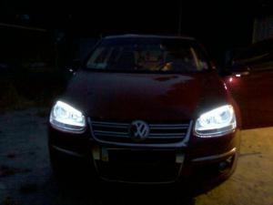

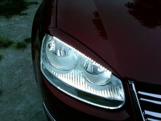

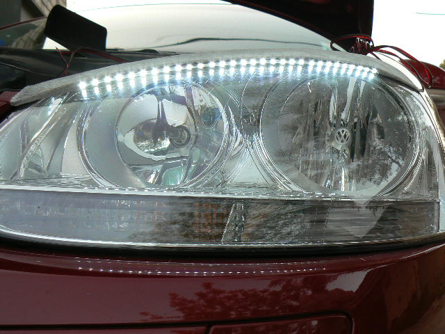

Реснички/масочки на Джетту5 и Гольф5 :)
А еще там светодиодная полосочка. Пока не сильно смотрится но после покраски должно быть лучше.Красить буду в цвет авто.

Делал не я а мой друг, он раньше работал в тюнинговой компании,теперь сам в гараже занимается качество работы безупречное может вылепить что угодно.У меня уже есть ресницы и козырек на заднее стекло,сполерок маленький (хвостик) на подходе, в планах полностью обвес когда закончу выложу фото.
Виталя очень интересно :-D а что реснички получаются несъемные (судя по фото) :) Еще бы пару слов о техноглогии можно было бы и самому подумать сделать :lol:

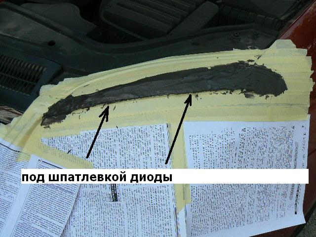

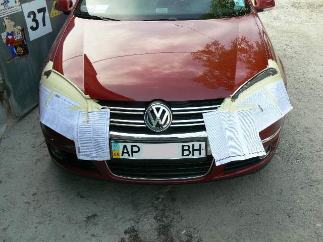

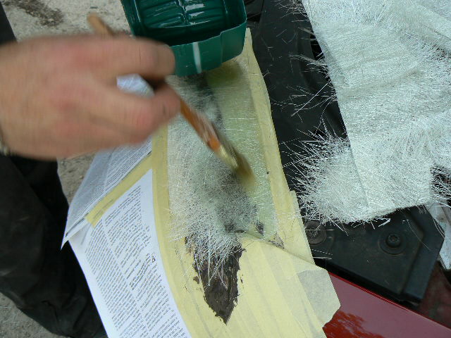

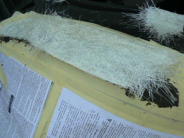

Я делал не съемные, Если сам лепиш долепить по два кронштейна не проблема.Процесс тенологии прост,залепляеш малярным скотчем фары и немного крыльев как на фото,рисуеш желаемый размер,вырезаеш по размеру стекловолокно,немного шпаклюеш для толщины ресницы,мажеш зашпатлевоное место эпоксидкой,налажеваеш заранее вырезаное стекловолокно,сверху опять эпоксидка и ждеш гдето пол часика потом аккуратно отрываеш все что налепил и обрезаеш лишнее болгаркой наждачкой подгоняеш зазоры ну и на покраску.Удачи!
я тоже все думал кстати диоды под реснички залепить! :-) Как ночью смотрятся?
Еще не знаю после покраски покажу.
