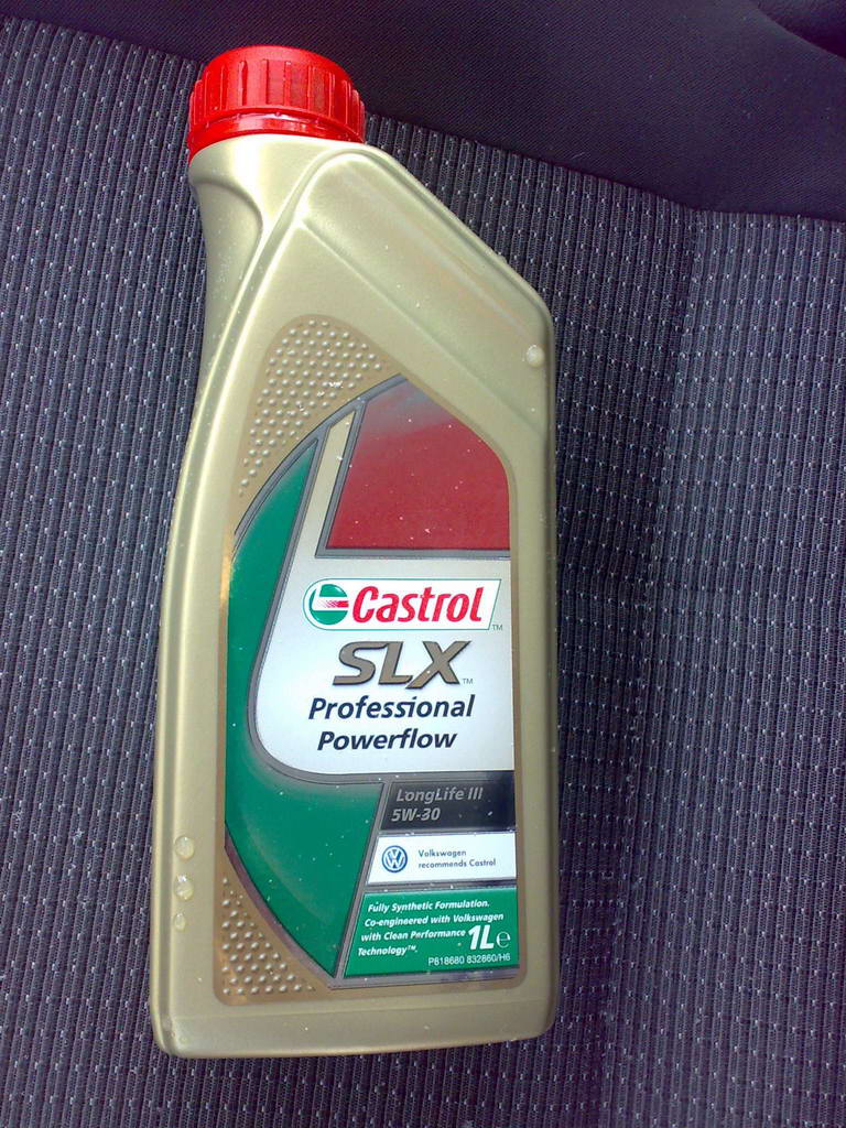

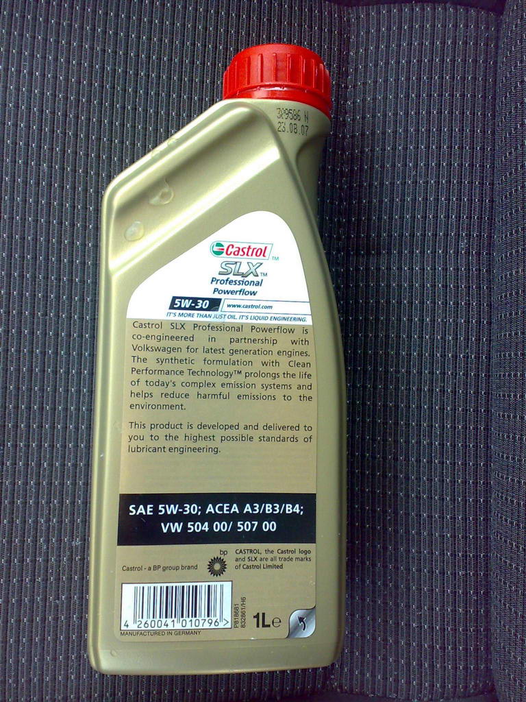

подходит любое - не паленое - удовлетворяющее vw-норме для твоего мотора (см. сервисную книгу)
тем более на долив...
Когда купил машину узнал из книги ,что при обкатке будет масло кушать.Поехал в салон спросил какое масло купить на доливку,они что то в компьютере посмотрели сказали что в машине залито Castrol 0w30.Но беда в другом ,когда добавлял залил лишнего примерно на3,4мм выше,чего ждать подскажите?
Sergey73 Лучше однозначно слить лишнее, не раскручивай мотор, на невысоких оборотах едь к диллеру, пусть там сольют его. потому, что может сальники выдавливать...
Спасибо.Позвонил знакомому на станцию,велел приехать,чтоб не отворачивать защиту, шприцом откачали через верх.Немного успокоился.но километров 80 за два дня проехал.
Вопрос любителям ЛонгЛайфа: есть ли ограничения эксплуатации масла по астрономическим часам, или только пробег? или что раньше наступит, как и на обычном масле?
верхняя граница по времени - два года
верхняя граница по пробегу 30 или 50 тыс км, в зависимости от мотора
действуют по принципу "что наступит раньше"
