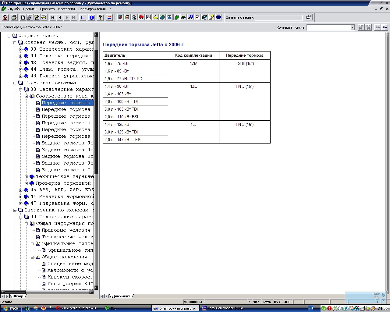

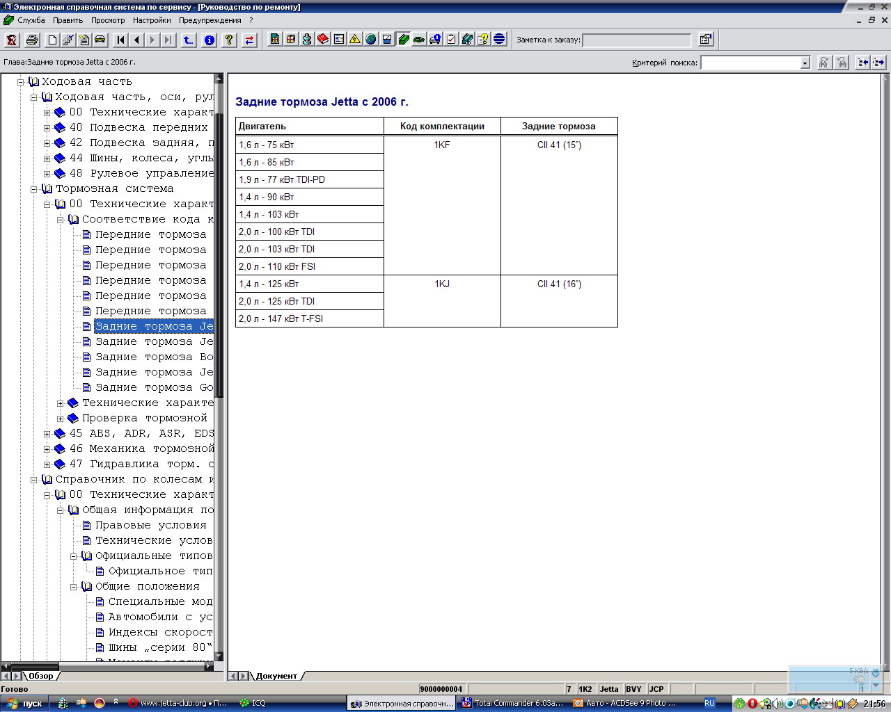

Wolf 101 Жалоба Опубликовано: 7 октября 2009 Поделиться сообщением Ссылка на сообщение Поделиться на других сайтах
mexaniku- 2 Жалоба Опубликовано: 7 октября 2009 Wolf ? может лучше минимальную толщену торм.дисков? Поделиться сообщением Ссылка на сообщение Поделиться на других сайтах
Wolf 101 Жалоба Опубликовано: 7 октября 2009 уже писал Допустимая толщина для передних дисков: суппорт FS-III - 19мм.; FN-3 - 22мм. задних дисков C-38 - 8мм.; C-II41- 10мм., у тебя наверное первые суппорта Поделиться сообщением Ссылка на сообщение Поделиться на других сайтах
mexaniku- 2 Жалоба Опубликовано: 7 октября 2009 Недоперепонял Поделиться сообщением Ссылка на сообщение Поделиться на других сайтах
