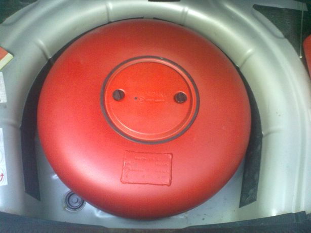

минусы - т.к. там где запаска стоит адсорбер - круговой балон впихнуть не удалось, пришлось ставить 60 литровик в багажник, благо багажник большой, на все места хватает.

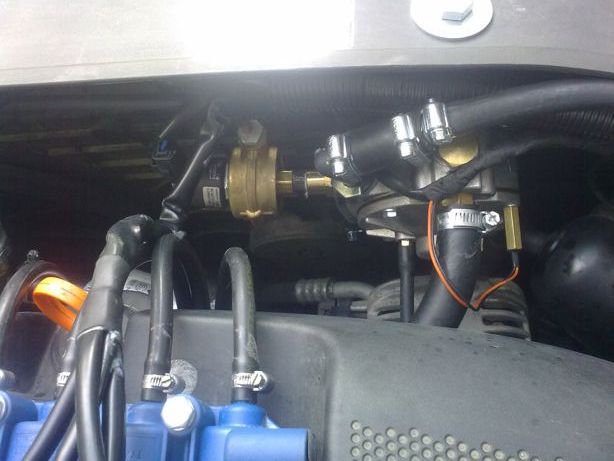

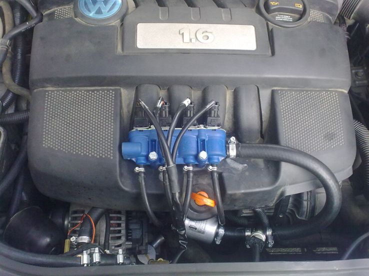

вот фотки, правда сделаны телефоном. Блин, а про кнопочку в салоне забыл :nono:

Кустарно как-то выглядит... :-D
