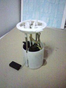

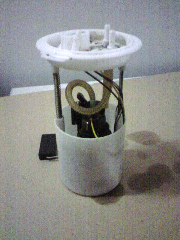

Фотоотчет: Замена бензонасоса (1.6 BSE)

А топливный бак, в котором имеется грязь, забивающая сетку бензонасоса, сняли и почистили?
нет бак не чистил. так как на самом корпусе в котором установлен бензонасос стоит фильтр-сетка грубой очистки топлива, который расположен горизонтально, прекрасно защищает от крупного мусора, тем более, что при визуальном осмотре в поле зрения попадают единичные крупинки мусора, а вот сетка тонкой очистки на бензонасосе засоряется от самого топлива, точнее его качества, настолько мелкодисперсный мусор из бака не вымоешь, так как он растворён в топливе.
эту сетку с нашим бензином максимум каждые 50000(лучше 30000) менять надо. Кстати обычно замер давления в рампе форсунок показывает хорош ли БН и насколько засорена сетка . Тока вот насчет джетты я не скажу, есть там где мерять или нет :)
есть где мерить, на 30 т.км. менял уже в свое время бензонасос :)
сетка кстати эта помню была забита мелкой гадостью и насос она не спасла :super:
у меня другая конструкция , кто знает как достать насос?
У меня год выпуска как у тебя! Насос пора менять, посмотри на сетчатый мешочек внутри белой колбы, это типа фильтр!
Наверно мешочек черного цвета и твердый, или хуже того, насос засвистел.
Блин у меня такой же насос, чет невкурю как добраться до сеточки. Не пробовал?
надо раскидать корпус
Изменено пользователем Arnie
кто-нибудь смог "раскидать корпус"?
