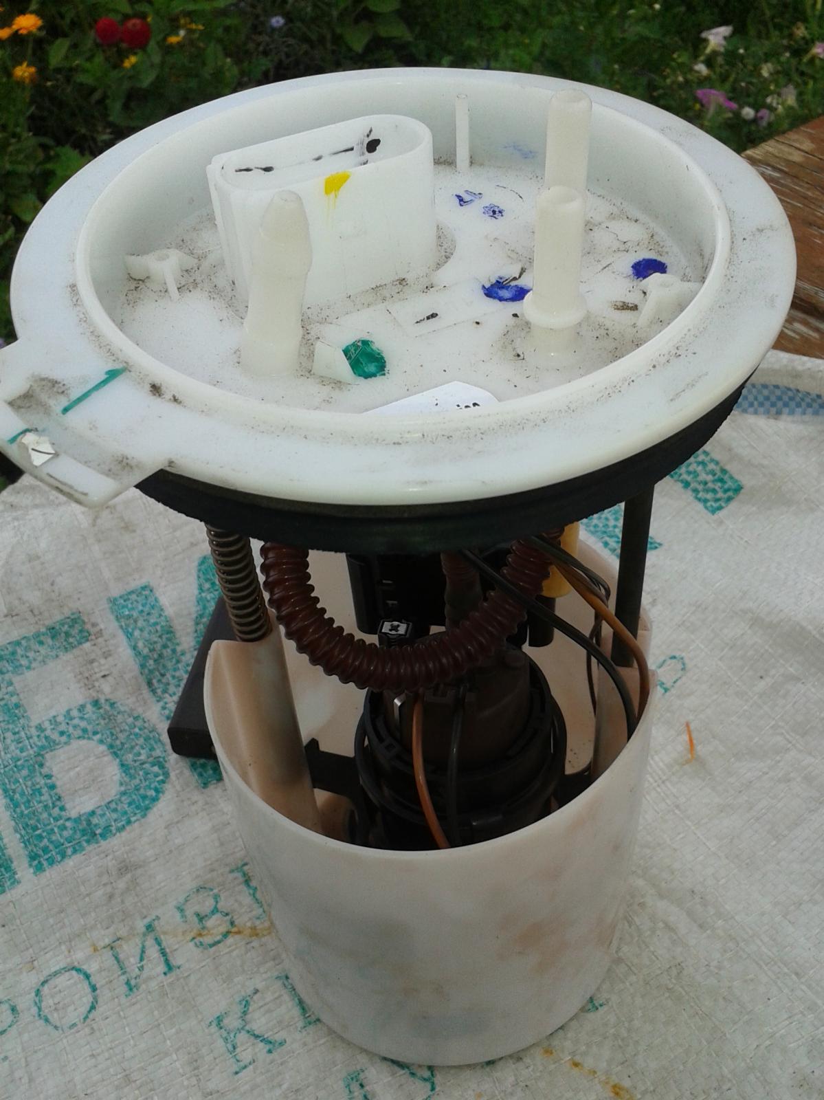

Если номер другой выдает по вину, значит был установлен насос, который разборный как на 1 странице. если будешь менять все в сборе, я б на твоем месте купил разборный. Как описано выше я пробовал тонкой отверкой распорки от корпуса отодрать и отломал кусок корпуса.

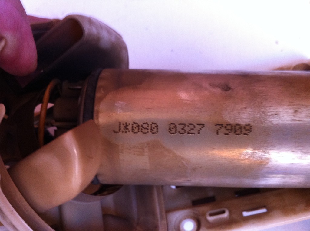

И так, решил отремонтировать старый насос, а вернее заменить. На колбе есть номер, но пробить его не смог. Какие мнения? Фото прилагаетсяpost-2912-1378059970,2506_thumb.jpg

Рассматривал и такой вариант (но от приоры), но т.к. временами глючил датчик топлива, поменял в сборе. Тем кто будет менять насос на неразборном топливном модуле - с пластиковыми стенками нужно аккуратнее, сам сломал когда пытался распорки от корпуса отодрать.
