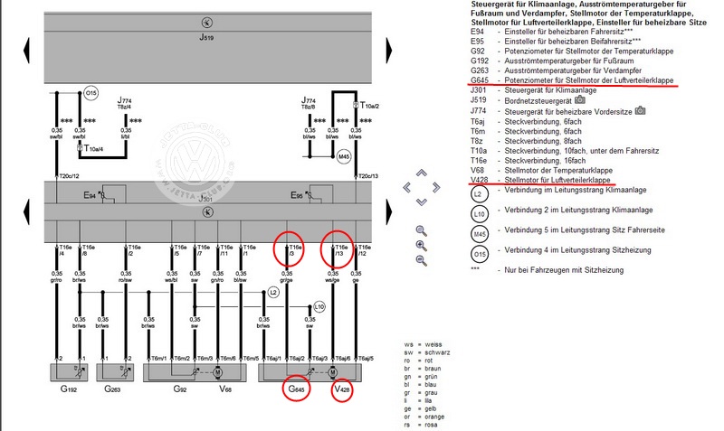

Я просто тупо посчитал пины одно и другого, но лучше просто распечатать эти рисунки и сравнить по пинно, что куда идет. Моя мысля, что нет ничего страшного и такого, что реально сделать нельзя. Просто у меня счас на это нет времени.
Zlodej
Спасибо, завтра буду разбираться!
Что добавлено отметил красным T16c/3=>645 Датчик исполнительного мотора воздушной заслонки, T16c/12 + T16c/13=>V428 Исполнительный мотор воздушной заслонки.

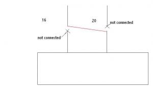

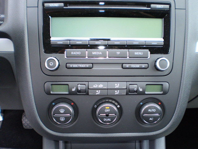

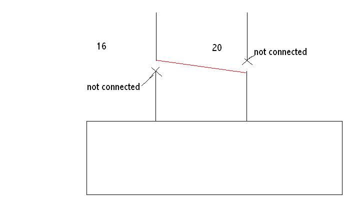

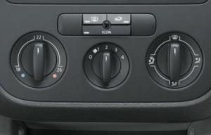

Если отбросить мой базовый курс английского, то из этого следует, что всем у кого стоит такой климат контрольpost-3057-13129944541923_thumb.jpg могут поставить такой 16 пин кидаем на 20 ножку климатика
3. Ставим датчика Качества воздуха, тем у кого нет, но думаю что можно и не заморачиваться, без этого работает нормально, единственное при проверке ваг-комом ошибку выдает что его нет, но по поводу ставить не ставить не уверен.

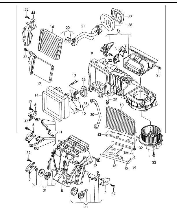

4. Чем свежее машина тем лучше, так как новые блоки климатика работают с одним электромотором, там проходила инфо, что на гольфе 10/2007 уже один моторчик, как он называется не знаю, по фото может определите, но что-то там с заслонкой рециркуляцииpost-3057-13129944544193_thumb.png, а тем у кого два они их тупо параллелии, но не у всех работала корректно, на фото смотреть 12 пункт

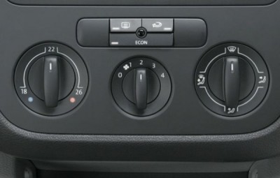

Так что думаю исходя из выше перечисленного, тем у кого нет климат контроля а есть просто кондер могут поставить новый блок управления кондера, единственное надо разобраться со схемами подключения,и как он работает с заслонкой рециркуляции, но думаю замутиться можно. сложного нет ничего

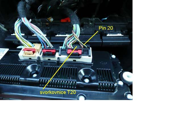

V?m?na panelu climatronicu za faceliftovan?
1.
2.

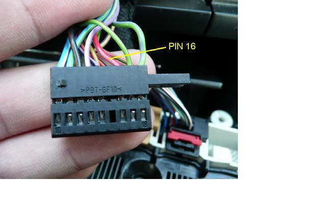

Rozebrat T20 svorkovnici. Vysunout PIN 16 (svorka 30A - plus z baterie). ?t?pnout PIN 20 (svorka 15 - plus ze sp?nac? sk???ky) nad svorkovnic?, kabel zaizolovat nebude ji? pot?eba. Na zbyl? kus dr?tku s pinem ve svorkovnici (PIN 20) napojit (p?ip?jet) PIN 16 (svorka 30).post-3057-13129944548371_thumb.jpgpost-3057-13129944548889_thumb.jpg
3.
4.
Nak?dovat climatronic: 0100000000
5.

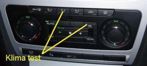

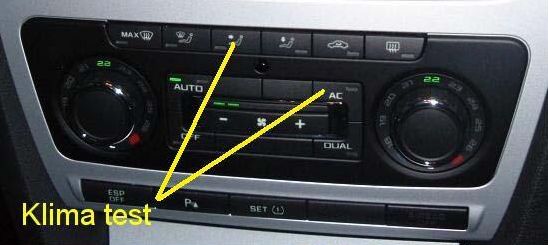

Spustit ten klimatizace: podr?et cca 5s tla??tko AC + ofuk na t?lo (s vodorovnou ?ipkou)post-3057-1312994454989_thumb.jpg
6.

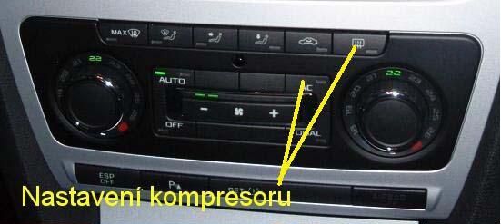

Prov?st nastaven? klima kompresoru: podr?et tla??tko AC + vyh??v?n? zadn?ho sklapost-3057-13129944550188_thumb.jpg
7.
Hotovo

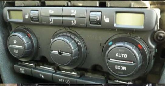

А этот блок тоже для Климатика? Как думаете такой можно поменять на место старого (Climatic 2005г) просто заменой блоков?
