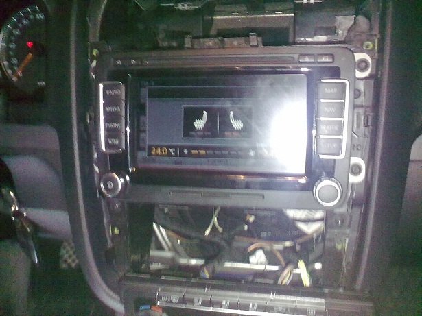

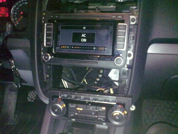

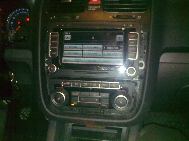

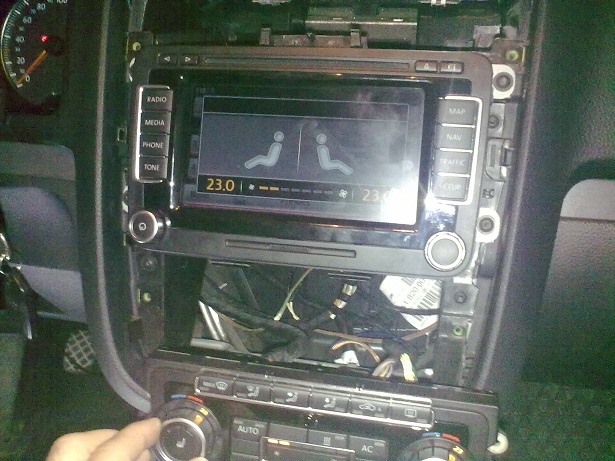

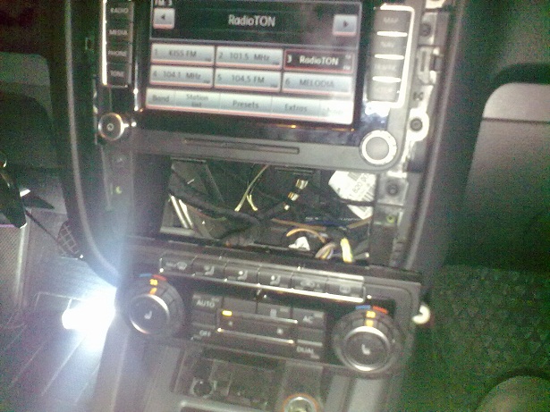

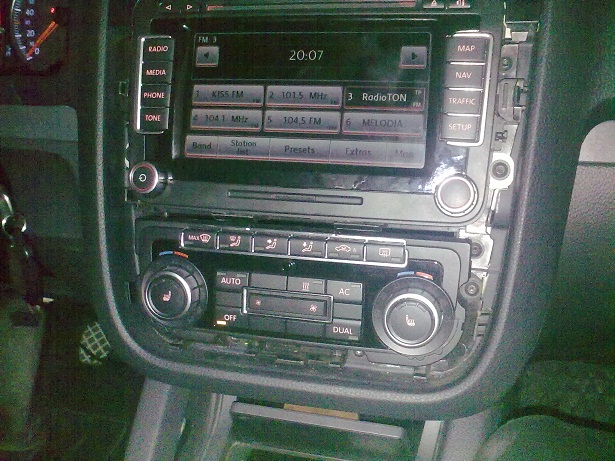

ну и я уж типа похвастаюсь...
на Майских поставил
Поздравляю!!! Скоро и я пополню Ваши ряды, ждать осталось совсем чуть-чуть :P
Круто, блок гейтвея менял на АД?
Блок нужно менять практически все у кого авто 2005-2009г, 2010 модельный год практически все с новым этим климатом я себе заказал АД , сначала поменяю блок потом со временем куплю блок климата и рамку нужно менять так как старая не подходить.
Не обязательно, если я правильно понял ростечевский форум, то отображение работает начиная с блока гетевей "L", а проблемы возникают из-за самого блока климатика, смысл в том что, одна нумарация на ранних блоках кодируется, а вторая нет, то есть чем позже выпущен блок климатика, тем более новую версию гетевея ему надо, ну как- то так, если не прав то поправте пожалуйста!???! :P
Вот обратите внимание, гетевей L, и климатик AM, и все прекрасно закодировано и работает

Думаю самым правильным будет пока не спешить с заказом гетевея, а попробовать со своим гетевей, ну а если не пойдет тогда и заказывать новый гетевей, я кстати сам перед такой же ситуацией, у русика с буковкой k не пошел, у меня L, вот и ломаю сейчас себе мозг, хотя пишут что начиная с L, все должно быть ок...
Будет налом если не подойдет старый блок я думаю проблем больших продать блок не будет так как АД всегда востребован это как ВК подрулевой. Я предполагаю что блок старый должен подойти. А рамку какую заказывал ты себе имеешь код.
Пока еще не заказывал, но помоему она одна, что на климатроник, что на климатик 1K0 858 069M 1QB, но могу и ошибаться.
установил себе это чудо все работает адаптацию делал ас+обогрев заднего окна. Для подключения нового блока ничего не делал только переставил штекера от старого блока в новый и адаптировал. Ошибок никаких не выдает все хорошо.
Еще заменил блок гетевея на АД но прекрасно работало и на моем блоке Q. Сейчас буду ездить без рамки так как еще ее нет. Приедет рамка проведу маленький отчет, как и что делал. Большое спасибо Fedor 10 за блок климата и гетевея +1
