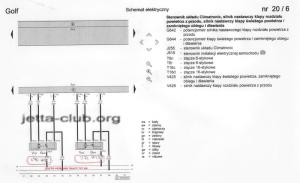

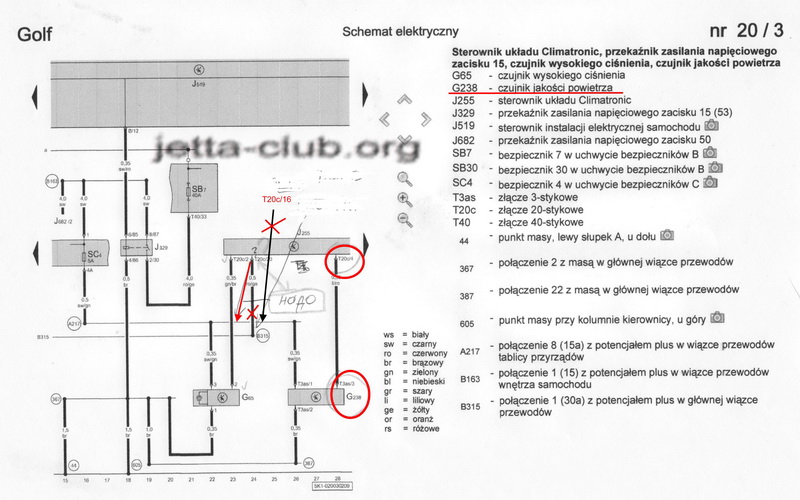

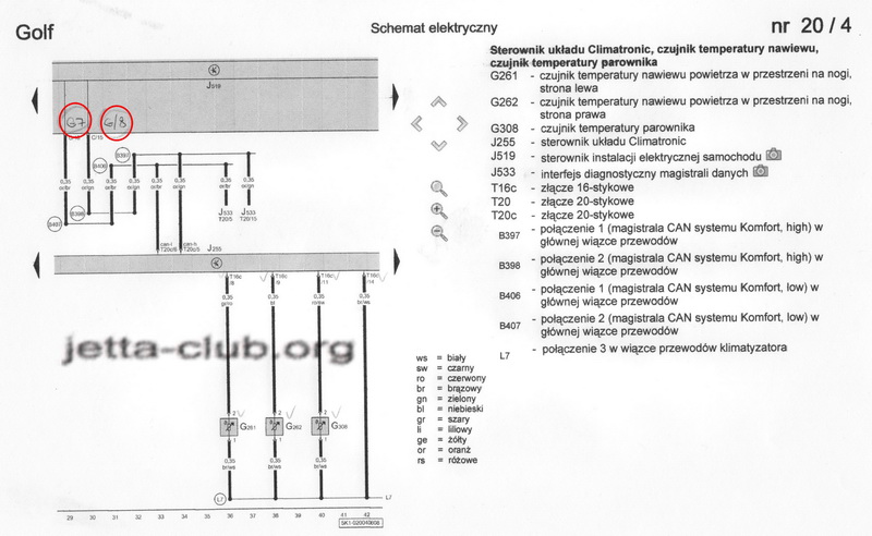

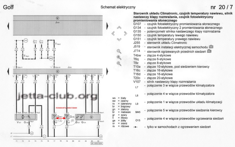

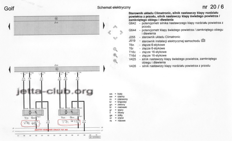

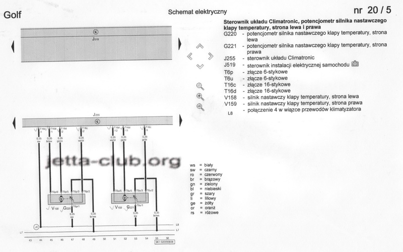

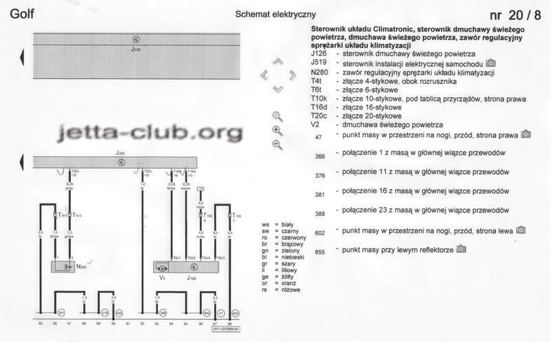

Fedor 10 23 Жалоба Опубликовано: 21 декабря 2009 T16c/3=>645 Датчик исполнительного мотора воздушной заслонки, T16c/12 + T16c/13=>V428 Исполнительный мотор воздушной заслонки. waskadagama1 Моторчик не менять надо, а доустанавливать И будет нормально работать в твоем случае. Поделиться сообщением Ссылка на сообщение Поделиться на других сайтах

Zlodej 6 Жалоба Опубликовано: 21 декабря 2009 Спасибо Fedor 10, а это точно для машин с кондиционером? а не с климатом...меня как-то смущает название climatronik, просто у меня climatic стоит??? Поделиться сообщением Ссылка на сообщение Поделиться на других сайтах
Fedor 10 23 Жалоба Опубликовано: 22 декабря 2009 Zlodej Для тебя выложено раньше Поделиться сообщением Ссылка на сообщение Поделиться на других сайтах
Zlodej 6 Жалоба Опубликовано: 22 декабря 2009 ZlodejДля тебя выложено раньше Понял. Спасибо! Поделиться сообщением Ссылка на сообщение Поделиться на других сайтах
