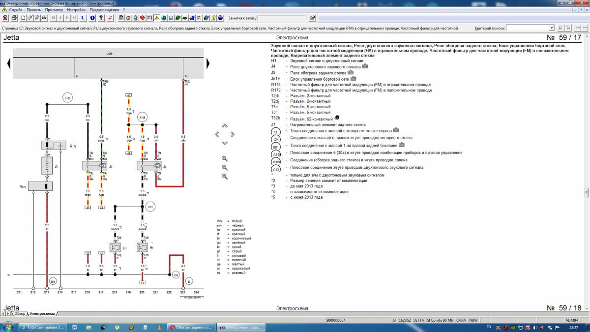

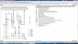

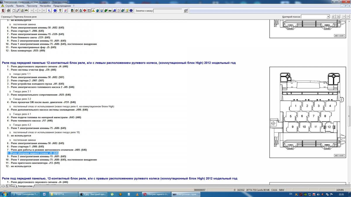

IslandSky 1 029 Жалоба Опубликовано: 23 сентября 2016 За достоверность не ручаюсь, так как то, что говорит ELSA не всегда совпадает с действительностью. Поделиться сообщением Ссылка на сообщение Поделиться на других сайтах
Alexeykosh 0 Жалоба Опубликовано: 24 сентября 2016 За оперативность СПАСИБО! Ну и если не сложно подскажите где находиться этот блок реле и как к нему добраться? Поделиться сообщением Ссылка на сообщение Поделиться на других сайтах
IslandSky 1 029 Жалоба Опубликовано: 24 сентября 2016 Ну и если не сложно подскажите где находиться этот блок реле и как к нему добраться? Под рулем слева, квадратное окно закрытое заглушкой, там предохранители и реле. Поделиться сообщением Ссылка на сообщение Поделиться на других сайтах
Alexeykosh 0 Жалоба Опубликовано: 26 сентября 2016 Нашел это реле 646 слева под рулем. Вытащил, посмотрел на него, поставил на место- обогрев заработал. Спасибо за помощь. Поделиться сообщением Ссылка на сообщение Поделиться на других сайтах
IslandSky 1 029 Жалоба Опубликовано: 26 сентября 2016 Нашел это реле 646 слева под рулем. Вытащил, посмотрел на него, поставил на место- обогрев заработал. Спасибо за помощь. Пожалуйста! Поделиться сообщением Ссылка на сообщение Поделиться на других сайтах
