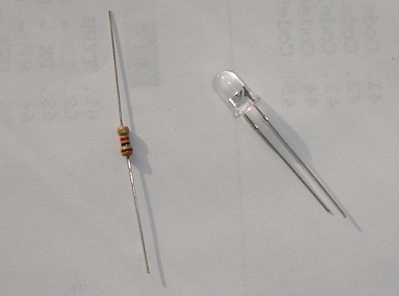

Купил 3 красных светодиода ( 5 мм. ) и столько же резисторов ( 1 кОм ).post-2863-13129945263507_thumb.jpg
2 светодиода на сторону с двумя кнопками и 1 соответственно будет установлен где одна кнопка. В принципе света хватит.

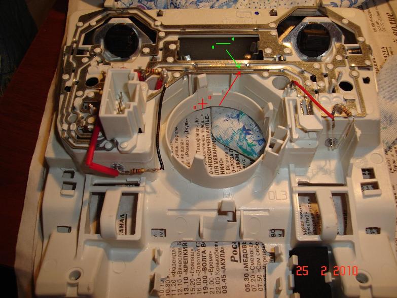

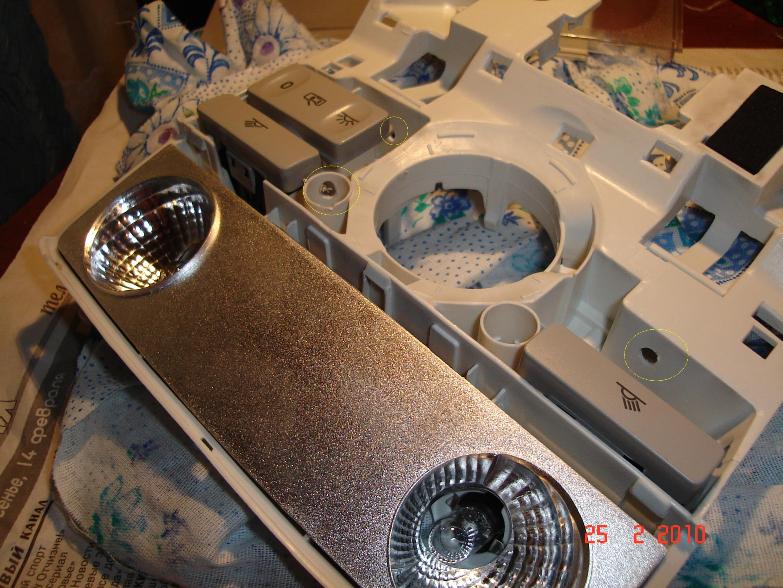

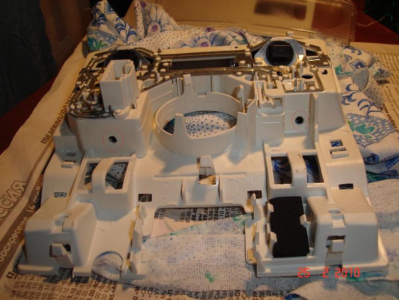

Сняв и разобрав плафон, определив боле - менее подходящие места для светодиодов, просверлил отверстия сверлом 4,5 мм. Потом подогнал под размеры с/диодов ( так чтобы плотно влезали ). Клей не использовал.post-2863-1312994526461_thumb.jpgpost-2863-13129945265432_thumb.jpg
Потом берем паяльник и припаиваем резисторы к с/диодам. Далее припаиваемся используя провода к «+» и «-» на плафоне ( там есть удобные штырьки на дорожках ). Не путать полярность…

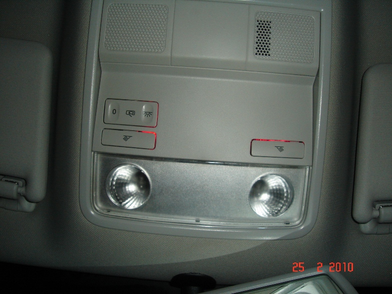

Собираем в обратной последовательности и ставим плафон на место…

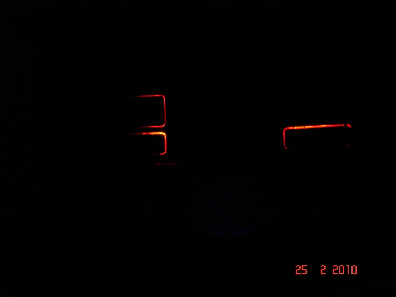

Теперь кнопки в темноте видны! :opost-2863-13129945266826_thumb.jpgpost-2863-1312994526741_thumb.jpg
P.S. Конечно не Комфортлайн , но за 50 рублей думаю сойдет… Кстати можно сделать ( как Комфортлайн ) такие же 2 с/диода что бы светили на рычаг переключения КПП… Но для этого нужны немного другие с/диоды, а место установки между стандартными лампочками ( под стеклом ) как раз подойдет. :evil:
Ыыы прикольно... тока если бы периметр полностью светился бы... :)
Ыыы прикольно... тока если бы периметр полностью светился бы... :-D
В принципе можно исправить ( впаять еще пару с/диодов меньшего размера с противоположной стороны )... хотя и так кнопки теперь видны. Раньше только на ощупь... :-D

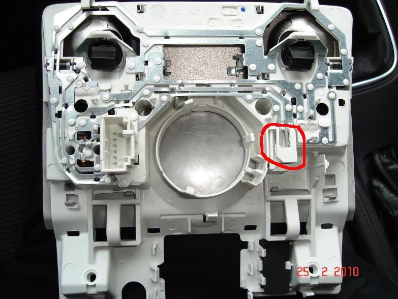

Согласен в эти места можно поставить, но вот какие с/диоды? И надо что бы внешний вид не попортить... И для начала надо узнать в каких режимах светят эти с/диоды :) Если в режиме как подсветка, то так же впаяться в дорожки или там ещё есть "гнездо" для штекера.post-2863-13129945272079_thumb.jpg
светят в режиме подсветки, СИДы красные 3 миллиметровые в диаметре (самые обычные)
Типа этих
А вообще любые которые влезут по диаметру

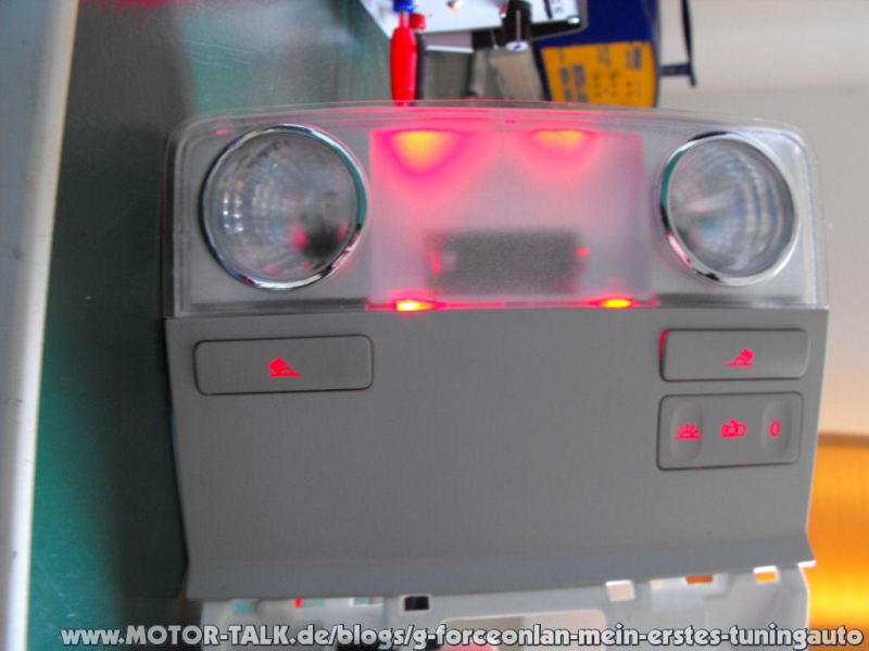

Ещё вот такой нарыл на немецком форуме( тюнингованный уже правда ): с хромированными кольцами, кнопки светятся, есть 3-я лампочка, но без красных СИДов!!! Интересно, какой номер?.. :-Dpost-2863-13129945276295_thumb.jpg
