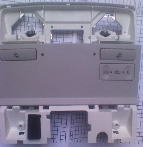

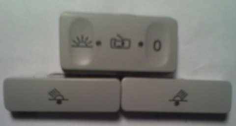

А я сделал точечную подсветку кнопок переднего плафона и подсветку ручки КПП.

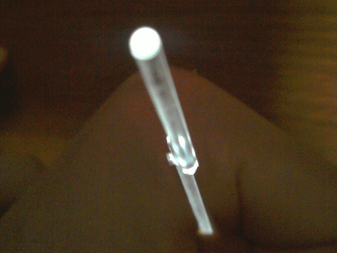

Для этого использовал кусочки световода от компьютерного кармана.
Из длинного световода отрезал 4 кусочка длиной милиметра по 4.
Потом эти обрезки зажал в цангу миниатюрной электродрели и зашлифовал торцы.

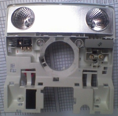

В кнопках просверлил дырки ?2 мм(по толщине световода) и вклеил обрезки

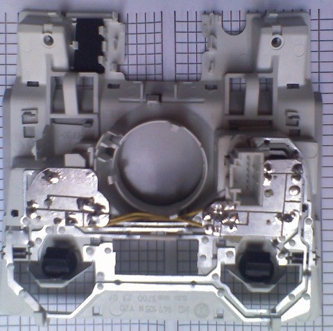

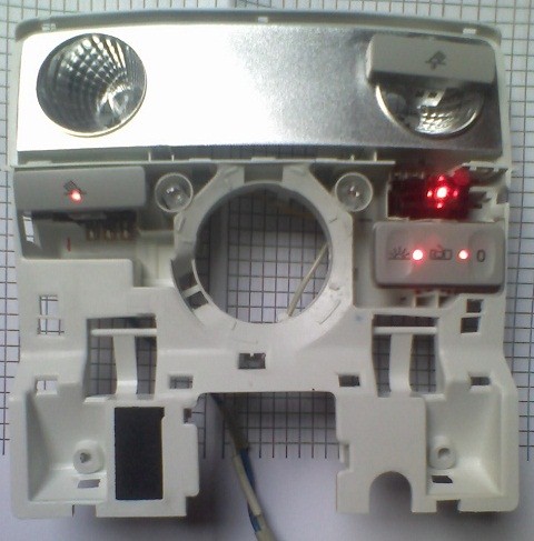

Светодиоды установил на платки напротив соответствущих отверствий
И в результате получил

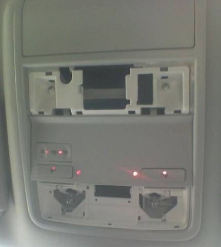

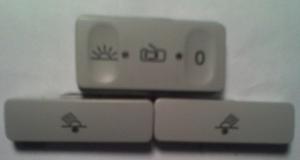

вид днем

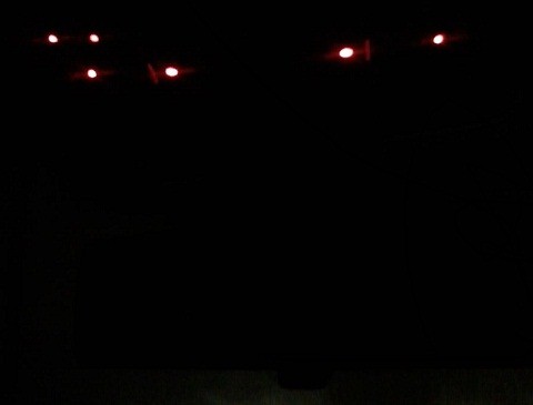

вид ночью

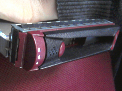

это что такое))? За отчет +1 в репу)

seoa40, а зачем использовать резисторы? при последовательном подключении диод будет хуже светить. Или не? не особо дружу с физикой)
Светодиод рассчитан где то на 2-3 вольта, а в машине 12... вот и нужен резистор. Каждая пара (СИД+резистор) подключены к своему "+" и "-".
аа, вот оно что,то есть на один разистор 2 СИДа нельзя? а подключение сид + резистор последовательное?)
