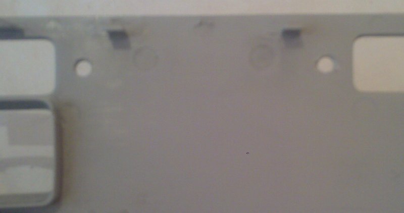

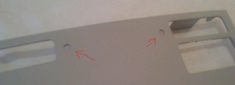

Решился на праздник и сделал следующее:
Фото некачественные, фотоаппарата нет, снимал на телефон :beer2:

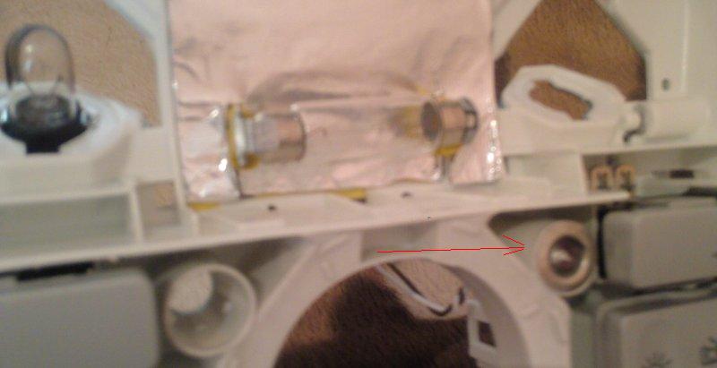

просверлил 2 отв. Осторожно - пластик мягкий, придерживать дрель, 4 мм

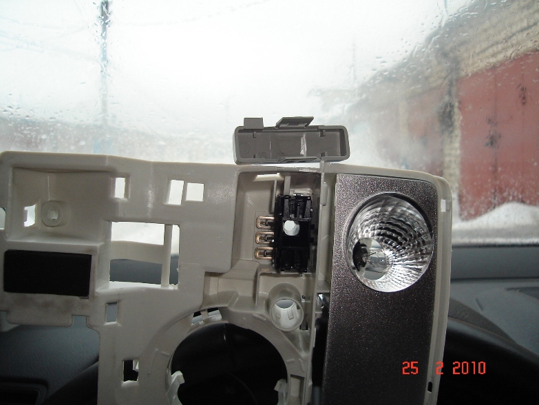

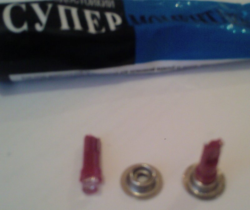

Разработал обычные одежные кнопки и приклеил к ним светодиоды
Вот так выглядит без планки

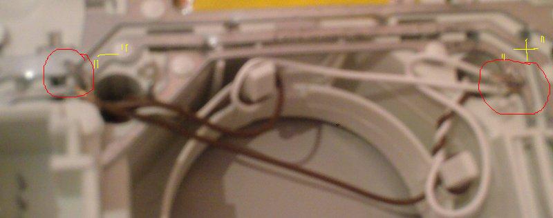

Места пайки, там штыри вертикальные. Провод медный одножильный, удобен при пайке

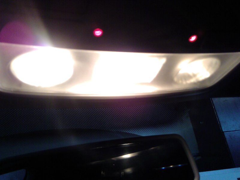

Испытания в домашних условиях. Со средней лампочкой еще не закончил, не нашел лобзика для спиливания окошки на планке
Установив на место в начале огорчился - слабый свет 8) . Потом почесал репу, :beer2: выветрилась немного водочка 8) , сообразилка сработала: оказалось, что подсветка регулируется паралельно с подсветкой приборки и др. кнопок :( Проверил в ночных условиях - классно :yyess:

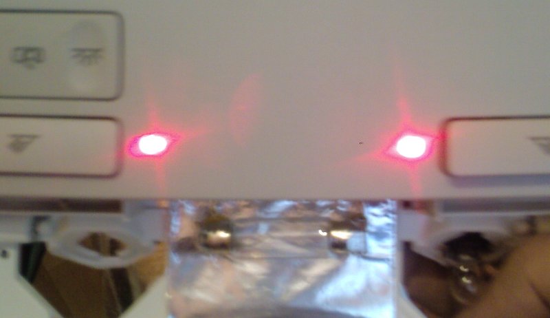

Доделал до конца работу
rassel
а как светит на консоль?
Если увеличить яркость - хорошо, но когда переводишь глаза на приборку - КОШМАР, размазня. Надобы, по мошнее диодики ставить. Какие не знаю. В любом случае красным отображается хромовая окоемочка вокруг рычага КПП, кнопка ручника, виден моб. телефон НА и вещички В подстаканнике. И когда подводиш руку она краснеет :lol:
