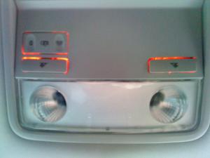

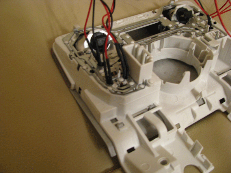

Фотоотчет! Подсветка кнопок переднего плафона ( Трендлайн ).

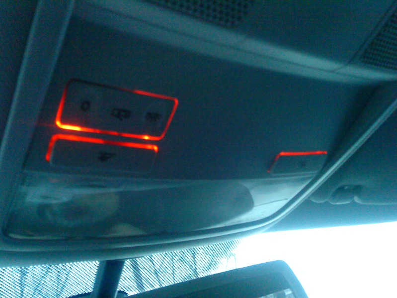

Ыыы прикольно... тока если бы периметр полностью светился бы... 8)
Сделал! Теперь кнопки освещаются по всему периметру... 8) Пришлось допаять ещё пару СИДов :beer2: . Фотку завтра скину.

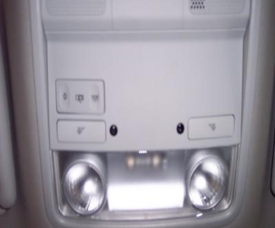

… Кстати можно сделать ( как Комфортлайн ) такие же 2 с/диода что бы светили на рычаг переключения КПП… Но для этого нужны немного другие с/диоды, а место установки между стандартными лампочками ( под стеклом ) как раз подойдет. 8)

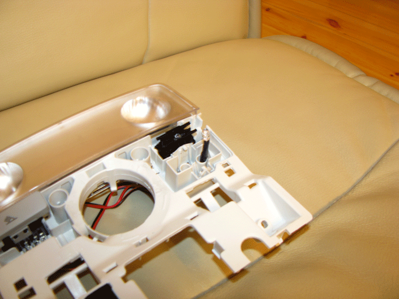

Недавно разбирал плафон с целью определить возможность замены лампочек на светодиоды и обнаружил, что для светодиодов освещения р-он ручки КПП имеются пустующие "шахты". Я думаю, можно будет туда «воткнуть» соответствующие светодиоды и аккуратно просверлить два отверстия в облицовке плафона. Только я не знаю какие светодиоды нужны там и куда их подключать :beer2:
Всем привет.Я поставил вот такие http://www.chip-dip.ru/product0/61398.aspx. С подключением проблем нет так как контакты под них есть. Позже выложу фотки как смотрится. Только у меня светит не на рычаг, а на кармашек с открывашкой который.
Я по началу тоже хотел, пару СИДов для подсветки КПП воткнуть, искал цилиндрической формы 8=ми мм., но так и не нашел. Пока оставлю как есть... :pozdravlyau:

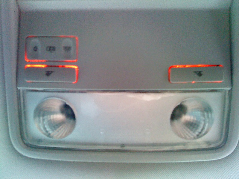

До светил кнопки по периметру...post-2863-13129945307934_thumb.jpgpost-2863-13129945308504_thumb.jpg

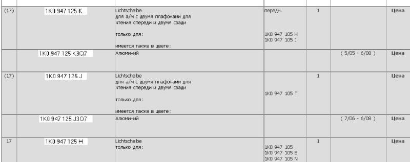

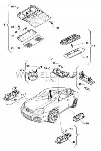

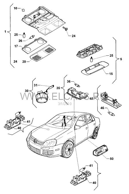

Хочу заменить планку поз. 17 с проёмом по середине. Может кто знает какой код. Пилить (вырезать) не красиво получитсяpost-3887-13129945310074_thumb.jpg
хмм :pozdravlyau: как то так себе, каждому своё конечно.
rassel
17 поз. судя по картинке она прозрачная. Если нужна (серая), которая кнопки и клавишу "закрывает", то на ней нет номера... она пустая (без надписей).
rassel
Дело в том, что http://www.elcats.ru "обзывает" эту планку по разному. В т.ч. "Алюминий", а экзист - "Окно с плафоном". :pozdravlyau:

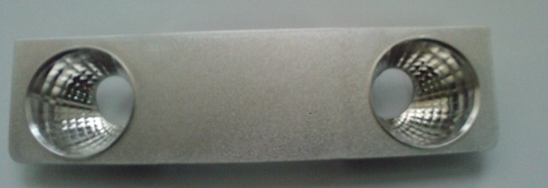

А на планке с кнопками и клавишей я решил просверлить отверстия для светодиодов (они уже куплены).
Придется, к сожалению, пилить, фольгу приделывать :victory:
