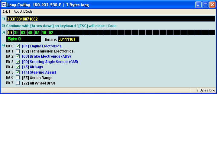

Накидываем обратно ранее снятую клему аккума, и опять беремся за ваг ком. Кодировку со старого блока не имее смысла переписывать т.к на новых блоках начиная с 530L байты и биты расположены уже по другому и кодировать его нужно по другому, Для этого в VAG-COM заходим в 19 блок, выбираем кодирование, длинное кодирование. Далее смотрим на скрин первого байта свого старого блока и какие там стоят галочки - ищем по номерам блоков такие же в новом гейтвее и проставляем их, нужно пройтись по всем скринам байтов со старого блока и проставить все галочки. Когда работа законченна, необходимо закрепить результат автосканом. Если ошибок нет - работа увенчалась полным успехом. У меня выдало одну ошибку, относящуюся к датчику положения руля. Но по идее она должна исчезнуть после того как я проеду несколько десятков метров на авто. Об этом отпишу позже. Ну вот и все :) Ура)

Итак по просьбам трудящихся дополню информацию про кодирование блока гейтвея.
Позже дополню этот отчет скринами как в программе выбрать 19 блок. Сейчас начну рассказ с того какие действия нужны когда вы уже в 19 блоке :( Блок содержит в себе информацию про все установленные в машине устройства. При замене Гейтвея нужно переписать список установленных блоков и после прописать их в новом блоке. Информация о установленных блоках зашифрованна в длинном коде, но ее так же можно просмотреть в списке устройств и заходя в каждый байт блока. Я сделал скрины всего и по ним кодировал уже новый блок.

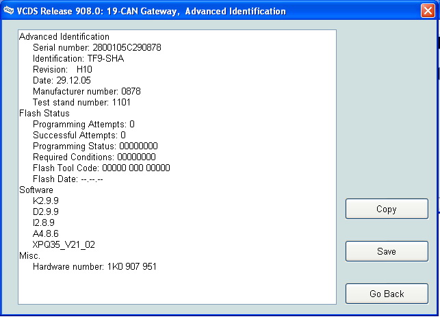

Скрин описания установленного блока(старый блок):

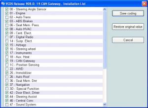

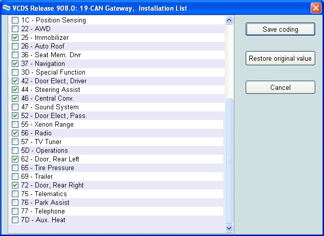

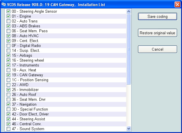

Список установленных девайсов(просмотрт в виде списка):

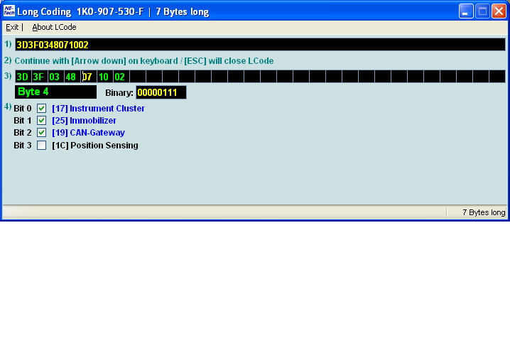

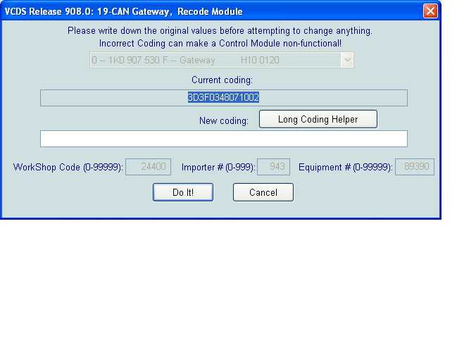

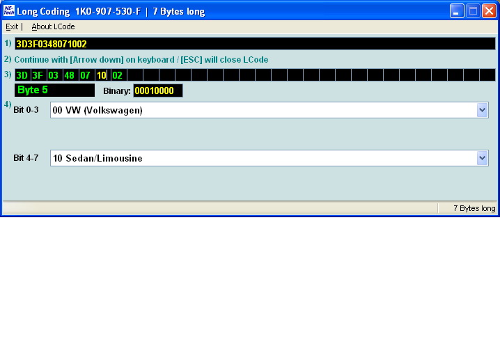

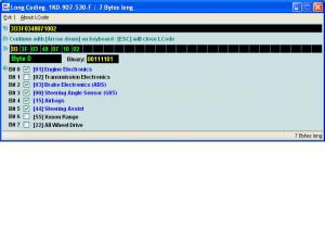

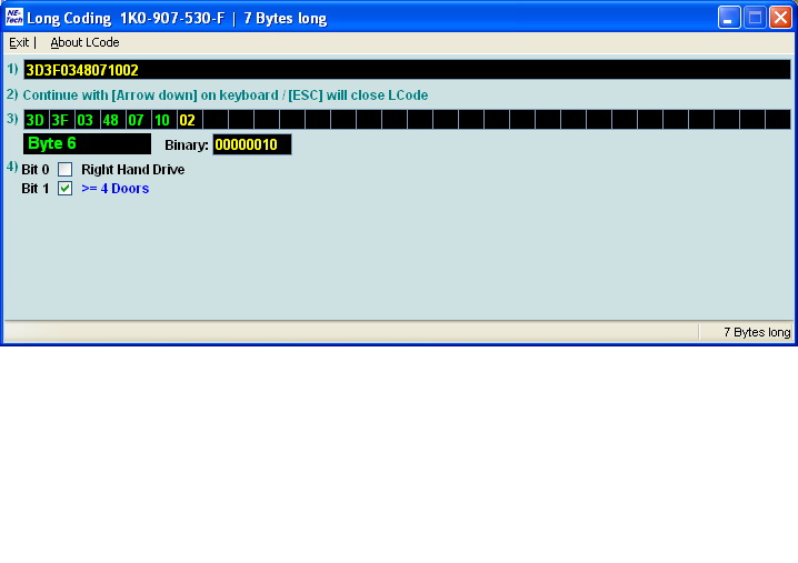

Далее я зашел в длинное кодирование. Текущий код на рис. ниже - содержит в себе инфу о всех девайсах, если вы прописываете новое оборудование, код соотв - изменяется.

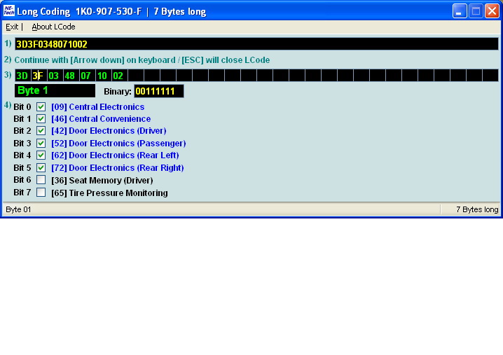

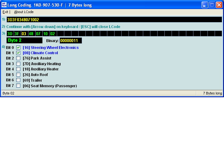

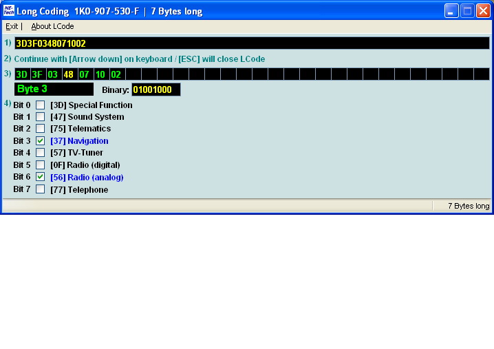

Далее я прошелся по всем байтам блока и сделал скрины всех прописанных блоков:
Выбранный байт - подсвечивается желтеньким текстом.
Ну в общем и все... далее я отключил ноут, снял клему и демонтировал старый блок. Установил новый, выпил пива :) Одел клему, подключил ноут и зашел в новый гейтвей. В новом гейтвее мои блоки находились уже в другом порядке... то есть список блоков из первого байта старого блока не совпадал со списком в новом блоке... по этому я открывал скрин старого блока... и отмечал галочками отмеченные на скрине блоки прописывая тем самым их в новом блоке. После того как прописал и перепроверил все блоки = нажал страшную кнопку "Do it" и мой блок перекодировался. Сделав автоскан я убедился что никаких ошибок нет...(была одна по рулю но она самоликвидировалась как я проехал 200м). ВОт и все :-D Удачи)
