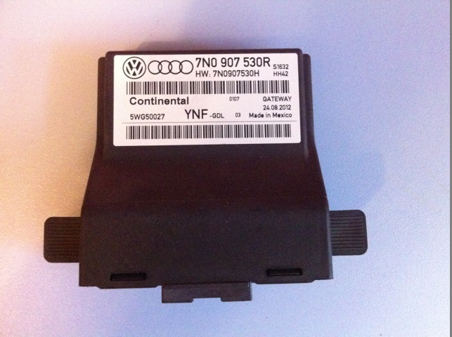

Фотоотчет! Замена блока сетевого интерфейса на 1K0 907 530 AD

Доброго дня.
Подскажите пожалуйста, таки 1KO 907 530 K годится или нет для 3-го поколения?
У меня 1KO 907 530 K (24.05.07)
Подскажите как узнать поддерживает ли гейтвей передачу информации о климате и подогреве сидений на магнитолу? Открытые двери показывает. До перестановки ГУ стояла RCD310, но на ней не было значений климата, только радио и CD
на какую магнитолу?
на какую магнитолу?
Я поставил китайца поддерживающего CAN. По сути все равно для какого ГУ, мне нужно, чтобы на экране отображались настройки климата, парктроники, подогрев сидений и прочее. В настоящий момент показываются только открытые двери. Наверное остальное не поддерживает мой блок.
@Vov4ik,А теперь выложи кусок скана 19 блока-гетевей, а то ты выложил блок комфорта
Какого китайца? Они не все, поддерживая CAN, отображают парки, климат и подогрев.
Изменено пользователем Альберт36
Адрес 19:  Диагностический интерфейс шин данных        Label: 1K0-907-530-V3.clb
   Part No SW: 1K0 907 530 Q    HW: 1K0 907 951
   Компонент: J533  Gateway   H07 0062
   Ревизия:   H07 01    Серийный номер: 080708F1001779
   Кодировка: E9807F060002021002
   Мастерская #: WSC 00066 000 00000
   VCID: 356B07325C052A96B5-8060
