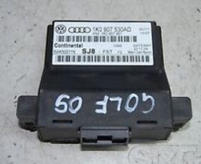

Фотоотчет! Замена блока сетевого интерфейса на 1K0 907 530 AD
Или это точно исключено?
Так возьми на подкидку у кого нибудь, что бы не покупать. У меня стоит рнска и такой гейт не сажает ее сто процентов, а как с не родными ГУ, тут только проверять все опытным путем
Так просто не возьмешь и не воткнешь. Его же нужно перекодировать под мое авто. Если у Вас Гейт такой же, то возможно на ГУ двери прилетают не по КАН и квадлок нужно смотреть для начала
На заборе тоже пишут слово мир, правда с тремя ошибками. Любая китайская (и вообще любая не установленная на заводе) магнитола будет давать ошибку по КАНу

Машина 10 года, установлен блок 1K0 907 530 AD (SJ8), как на картинке.
Установлена штатная RCD-510
Будет ли он поддерживать?
Парктроники
Камеру
Датчики давления в шинах
Блютус (русский)
1.да
2.не имеет значения, если устанавливать камеру без траектории.
3.нет
4.да

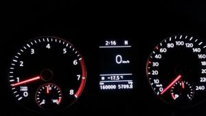

Еще вот какой момент - в меню приборки почему-то нет русского языка, сама приборка белая, фото прикрепил.
Потому что на первых белых приборках его и не было
При определенном желании и финансовых возможностях, приборку можно поменять на белую с русским языком, или 3D.
Теперь понятно, спасибо. Просто машина Калужская, а языка нет, не порядок )
Менять смысла не вижу, все устраивает :)
