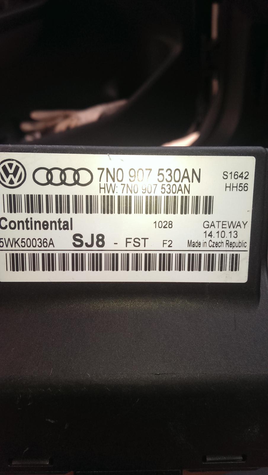

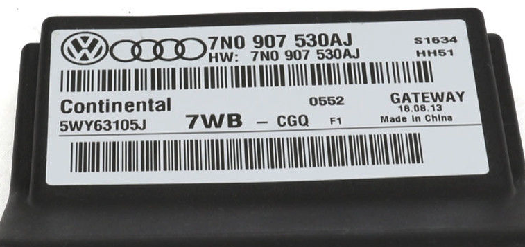

niger_ag 0 Жалоба Опубликовано: 13 июня 2014 (изменено) Ребята.. Кто в Санкт-Петербурге может помочь с ВАГКОМОМ для прописки ГЕТЕВЕЯ... ? Купил на ebay delphi rcd510 поставил, а утром не завелся... После естественно начал читать, и наткнулся на этот гетевей и проблему разрядки акб =((( jetta 2006 стояла rcd300 Изменено 13 июня 2014 пользователем niger_ag Поделиться сообщением Ссылка на сообщение Поделиться на других сайтах
niger_ag 0 Жалоба Опубликовано: 13 июня 2014 да, этот подойдет, но можно и другой... у нас как раз один соклубник продает.... http://jetta-club.org/topic/17382-%D0%BF%D1%80%D0%BE%D0%B4%D0%B0%D0%BC-%D0%B3%D0%B5%D1%82%D0%B2%D0%B5%D0%B9/ Уважаемый Greck! Подскажите подойдет ли вот такой? Спасибо! Поделиться сообщением Ссылка на сообщение Поделиться на других сайтах
Greck 794 Жалоба Опубликовано: 16 июня 2014 подойдет Поделиться сообщением Ссылка на сообщение Поделиться на других сайтах
