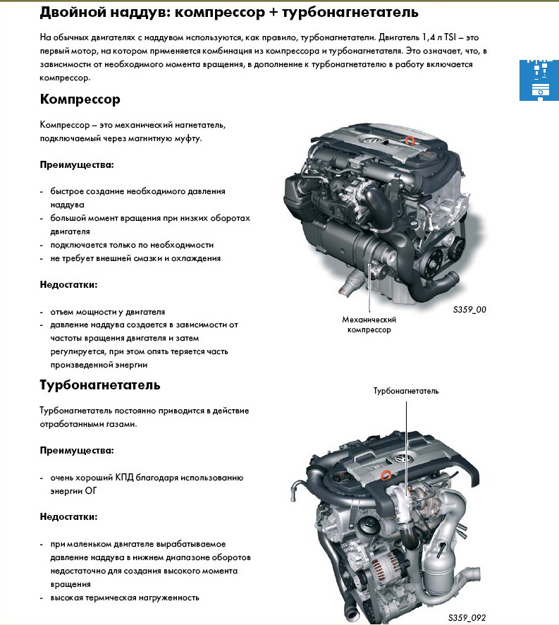

МихалычЪ 66 Жалоба Опубликовано: 31 мая 2010 Товарищи соучастники, тут с товарищем в дебаты вступил на тему 1,4 TSI 170 л.с. Сколько там турбинок? То что с компрессором - понятно. Но как то мутно написано про этот двигатель - "двойной наддув". Поделиться сообщением Ссылка на сообщение Поделиться на других сайтах
Wolf 101 Жалоба Опубликовано: 31 мая 2010 МихалычЪ двойной надув это турбина + компрессор, все по одной штуке Поделиться сообщением Ссылка на сообщение Поделиться на других сайтах

Wolf 101 Жалоба Опубликовано: 31 мая 2010 Поделиться сообщением Ссылка на сообщение Поделиться на других сайтах
mars73 387 Жалоба Опубликовано: 31 мая 2010 МихалычЪ Читай приложение Поделиться сообщением Ссылка на сообщение Поделиться на других сайтах
mars73 387 Жалоба Опубликовано: 24 сентября 2010 Bolnihsergey Читай про твой движок в приложении. tsi_1_4_caxa_rus.pdf Поделиться сообщением Ссылка на сообщение Поделиться на других сайтах
