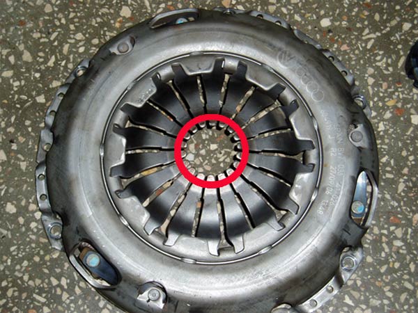

Вобщем хорошего мало... Разобрали сегодня сцепление, крутили, вертели, я сам мало чего увидел необычного,вроде все как положено, подшипник живой, за исключением одной детали Поверхность прилегания выжимного на корзине кривая, т.е. если вращать корзину на подшипнике, она крутится с огромным биением по плоскости. Возможно это является причиной неравномерного прилегания корзины с выжимным и как следствие-неравномерной работой выжимного во время хода педали. На рисунке обозначено место прилегания подшипника к корзине. Кстати все детали при вскрытии оказались девственно новы! :wink: Даже возник вопрос езжу ли я вообще? :twisted:

Для начала заказали корзину в Киеве, вроде есть(к моей огромной радости...) , если все срастется, завтра будет тут, если нет, то на той неделе. Подшипник уже здесь(думали обойдемся только подшипником). Итог-Случай гарантийный-замена корзины сцепления и выжимного подшипника. Будем надеяться, что этим решится проблема. Но вот сам факт не радует-пробег то детский...
так у тебя педаль при легком нажатии вибрировала или нет? у меня вот вибрирует... думаю связыватся с этим или нет. Слышал о вибрации на многих 5-х гольфах... на форуме интеркара эксперт говорил что это - искревление корзины сцепления... может это они и есть...
