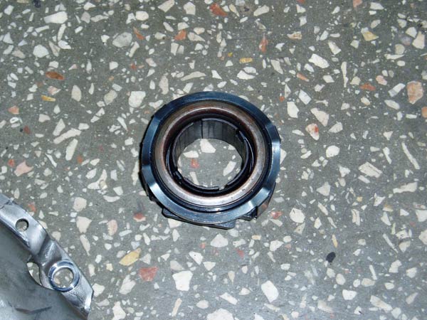

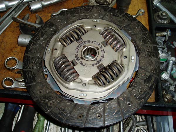

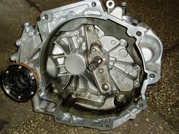

Вот, может кому-то будет интересно еще некоторые части нашего сцепления на Джетта BSE 1,6 (механика :wink: )
Урррраааа!!!
Ну слава богу! За фоты, спасибо, поглазел с интересом))
расскажешь, чего ты там решил посмазывать?
Да я не буду смазывать, то я вычиал в аттаче от evg что если скрипит то нужно смазать возвращающую пружину)) А выберу как-то время и поеду на сервис чтобы глазели че там со сцеплением, вибрацие и этим скрипом...
