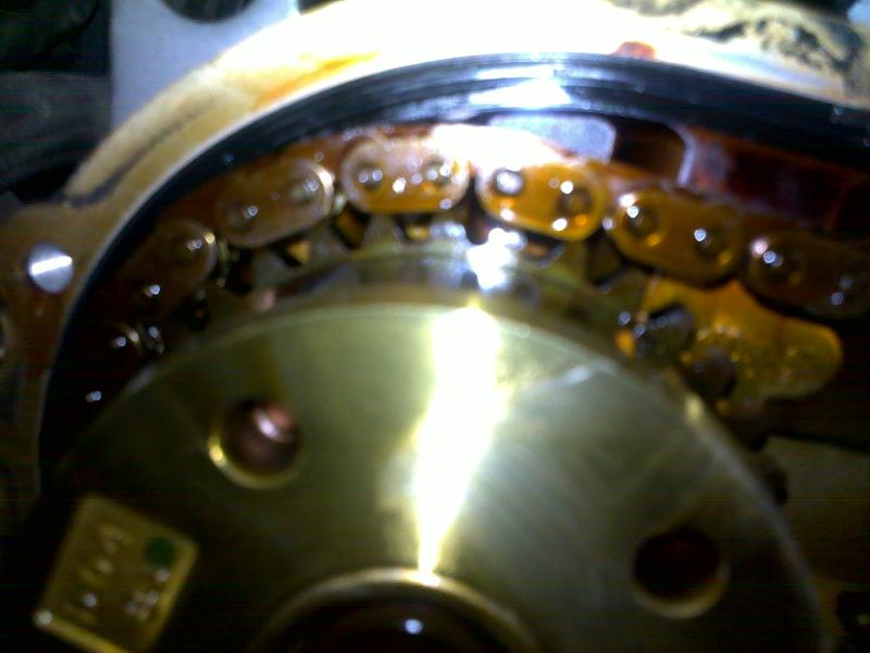

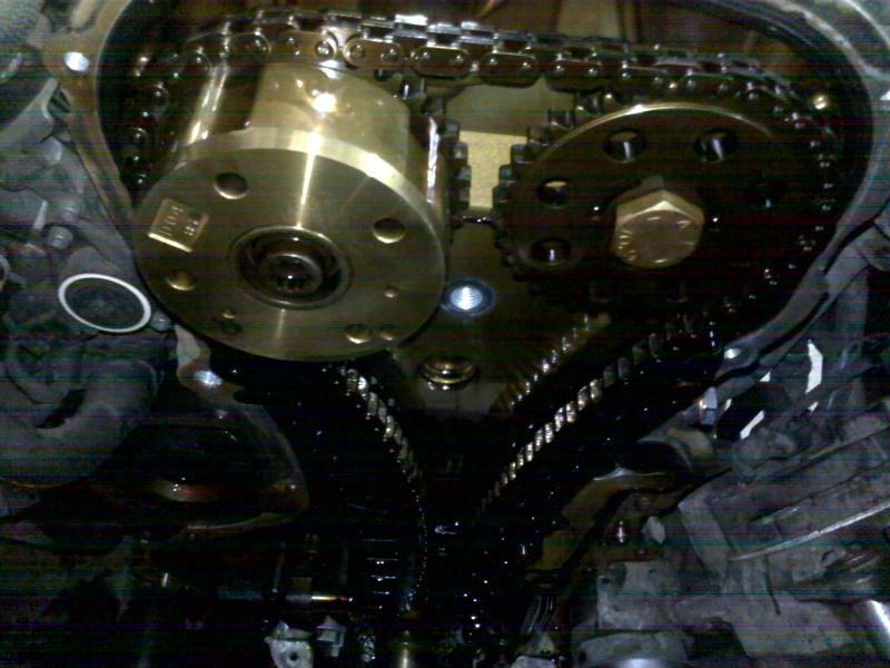

1.по кулансу,может протянет 2. ЦЕПЬ растягивается!и перескакивает! 3.Поменяй кольца и фазовращатель+то что они тебе написали НЕ МЕЛОЧИСЬ! 4. может"ДЯДЯ ВАНЯ"и справится с этим мотором(при условии ,что одновременно работает у О,Д. :P )
mars73 ребята конечно правы чтобы через поддержку VW ...
... 2. ЦЕПЬ растягивается!и перескакивает! 3.Поменяй кольца и фазовращатель+то что они тебе написали НЕ МЕЛОЧИСЬ! 4. может"ДЯДЯ ВАНЯ"и справится с этим мотором(при условии ,что одновременно работает у О,Д. :P )
Цепь конечно растягивается - микронная выработка в каждом из шарниров складывается в общее изменение длины, но менее чем за 100 тыс. км пробега до критических параметров - таких еще за 17 лет работы не попадалось;
За то чтобы даже вытянувшаяся цепь не перескакивала отвечает её натяжитель (на Ниссановском моторе был подобный случай - из-за отказа гидронатяжителя цепь перепрыгнула на два зуба - бензиновый мотор работал как дизель- очень жестко);
Менять детали по принципу "не мелочись" - глупо т.к. счастья от замены рабочей детали на новую не прибавится а железки стоят денег, все детали ОД должен отдефектовать по картам согласно проведенным измерениям а не по ощущению "вытянулась - не вытянулась" иначе от дяди Вани эта контора отличается только тарифами
ФАЗОВРАЩАТЕЛЬ - это вообще жесть! :-D

О.Д.я уже понял, по подшипникам генератора,что возится по мелочам им невыгодно-лучше предложить агрегатную замену.
да и машина не на гарантии,поэтому голову себе забивать измерениями цепей и износом детали они не будут..это 100%.
Как сказал О.Д.,мы не гарантируем,что после замены клапана,без замены цепи и всего перечисленного выше,ты не приедешь
повторно с этой же проблемой и всё повторится,да ещё попадёшь под замену блока...что = контрольному выстрелу в голову..
Предлагают тут ещё мне смерится,заменить клапан,собрать двигатель и скинуть машину...пусть это будет затем головная боль
нового владельца..но проблемма в том,что у меня салон с вытрельнутыми падушками и развороченной торпедой.
Цена такой машины= цене битой,т.е ломанный грош.Не каждый рискнёт связываться с такой,если даже кузов и остальные агрегаты
в нормальном состоянии...
Надо думаю ехать к О.Д брать список деталей и поступать по обстановке: предложить пропустить по Кулансу,если откажут,со старшим
менеджером поговорить на тему"мимо кассы",возможные скидки как "постоянному клиенту" или всё в багажник и к знакомому
мотористу(предворительно описали проблемму,модель двигателя и т.п)- он вроде берётся и согласен с тем,что наверное много там накрученного..
хотя надо всё смотреть и выводы делать не захотел..
такие вот дела..
